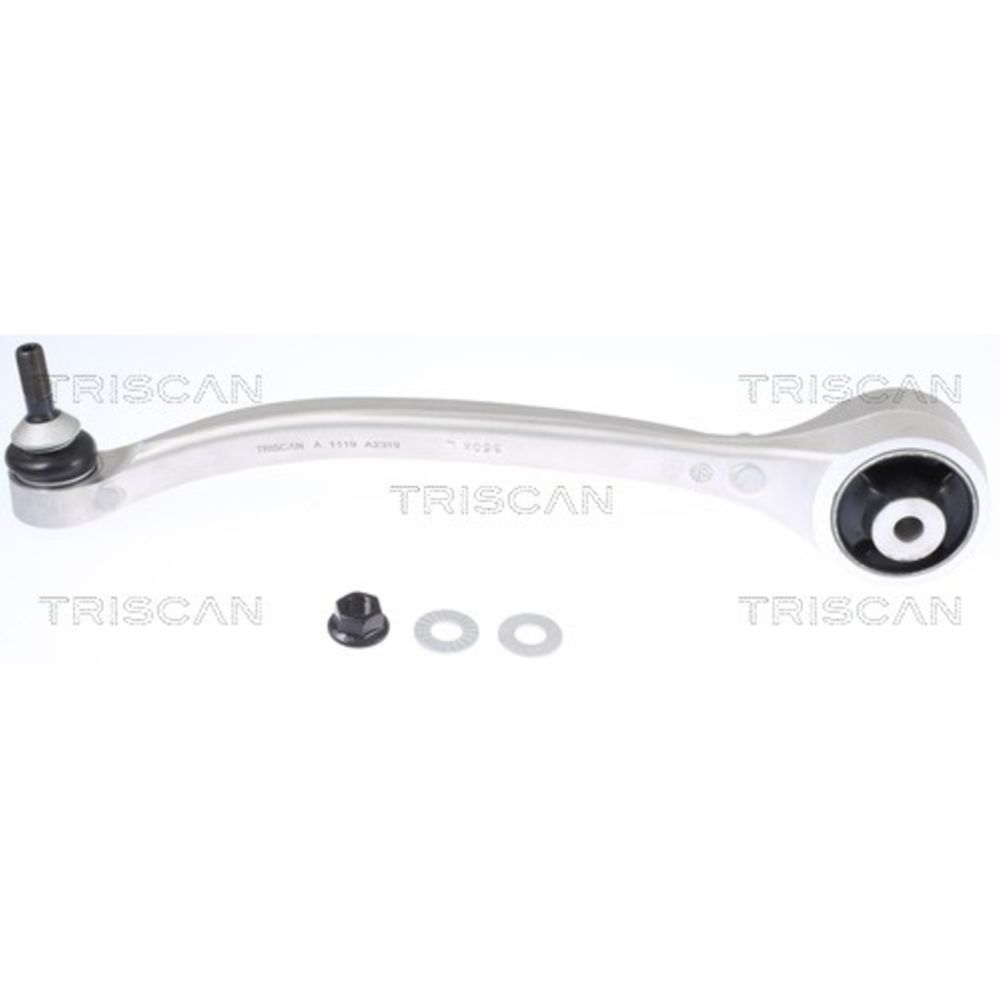

Potilaana Tesla Model S 90D FL 8/2016, 242tkm.
Kuten kuvasta näkyy (vasen) taka alatukivarsi mennyt poikki.
Nyt joutuu vähän odottelemaan, että uusi tukivarsi tulisi postista. Onneksi Opel Insignia 2010 kakkosauto toimii.
Tuo alumiininen taka alatukivarsi siis on yksi auton tyyppivika. Jopa Ruostissa ja Norjassa Tesla vaihdattaa noita ilmaiseksi. Ei kumminkaan Suomessa.
Mun autossa tuo päätti levitä peruutettaessa.

Kyseinen vika ei myöskään ole takuunalainen, vaikka sen korjaaminen maksaa asiakkaalle jopa tuhansia euroja
Niin että kuinka kallis paukku tuossa nyt tuli?
Teslan korjaamana hinta-arvio 1050€. Ei hajonnut mitään muuta, kun olin juuri peruuttamassa kotipihaan ja kuulin pienen napsahduksen = rengas väärässä asennossa. Joillakin on hajonnut ilmajousitus, kun rengas tai vanne hinkkaa siihen. Tuossa omassa on muutenkin vaan rautajouset.
Esim Autodocilta alatukivarsi 181€. Motonetiltä 300€. Aeromotors paikasta alkaen 111€.
Eilen tein Aeromotorsista tilauksen ja toivottavasti se tilaamani on sopiva. Sama osa käy oikealle ja vasemmalle puolelle.
Tähän asti kuluja 13€, kun tarvitsin kaksi 18mm avainta ja 15mm avaimen kallistuksenvakaajalle. Olikohan 4 puslaa kiinni tuossa alatukivarressa. Tuo osan irrotus ei ollut oikeastaan yhtään hankala. Joku oli laittanut uuden paikalleen 2h ajassa, eli se vähän vaativampi työ.
Toki sitten myös oikealle puolelle on syytä vaihtaa uusi alatukivarsi. Ja ilmeisesti edessä voi olla vähän sama vika, eli etupään alatukivarret saattaa rikkoutua ja olisi hyvä vaihtaa ne ennakoidusti.
Auto 8/2016 Tesla Model S (sama alusta on Model X:ssä). Mutta 2017 autot on ilmeisesti vähän päivitetyllä kestävämmällä osalla (osat käy ristiin).

Oikean näköinen osa tuli nyt Aeromotorsilta Tesla Model S autoon.
Vanha purettu, mutta saa nähdä onko vaikea laittaa uusi paikalleen. Osa oli posteineen 111€.
Muista sitten kiristää nuo pultit ns. paino päällä.
Auto kasassa ja koeajettu :) Otin toisesta autosta 2 tonnin uudehkon tunkin ja sillä sain painoa jousitukseen.
Isona ongelmana oli saada ne ulkopuolen pultit paikalleen. En keksinyt mitään muuta ratkaisua, niin summissa irrotin toisesta päästä etummaisen ylätukivarren. Sitten menikin ihan helposti kaikki paikalleen :D
Olisi toki jotkut ohjeetkin kannattanut lukea etukäteen, joista olisi voinut olla apua. Mutta näytti menevän noinkin.
Teslan korjaamana 1050€ ilman kuljetusta (hinta-arvio). Nyt vähän työkaluja puuttui, mutta ne oli reilun 10€. 2 x 18mm avain ja 15mm avain. Alatukivarsi oli minusta ihan hyvä ja sopivan hintainen 111€.
Muut korjaukset autoon. Ilmastoinnin kompressori 180€ (noin 100tkm ajettu purkuosa). Ja täyttö 130€.
Mutta täytyy tässä mahdollisimman pian tutkia myös oikea alatukivarsi, että onko se jo yhtä huono, kuin vasen oli.

Ongelmahan tuossa on se, että tuo on niin ohkaista ja haperoa ainetta, että sitä kuntoa ei välttämättä päällepäin näe. Siinä ei välttämättä ole selvää halkeamaa, aika suurella todennäköisyydellä se toinen on kuitenkin sisältä yhtä hapan kuin tuo jo hajonnutkin.
Tässä vaiheessa kun on osanumerot selvillä ja toisella tukivarrella on jo harjoiteltu ja koko tukivarsi on noinkin huokea, laittaisin ehdottomasti sen toisen vaihtoon samoin tein. Se on paljon mukavampi vaihtaa nyt siinä pihassa, kuin odottaa että se porsii kokonaan, ja ei myöskään tarvitse hinata autoa tien poskesta sen takia, kuluvia osiahan nuo puslat on muutenkin sen lisäksi.
Itse olen tehnyt yleensä niin että laittanut tukivarren tai navan alle pukin, laskenut koko auton sen varaan ja kiristänyt pultit lopulliseen kireyteen. Näin jousitukseen kohdistuu sama voima kuin silloin kun auto on renkaillaan.
Hyvä vinkki!
Nyt olisi tosiaan fiksua laittaa heti toinenkin samanlainen taka alatukivarsi tilaukseen. Olisi voinut hetikin tilata kaksi, mutta jostain syystä tuo näyttää varastosaldoksi 1kpl.
Pääsee vaikka isän luokse korjaamaan (ennakoidusti) tarvittaessa tai sitten samaan tyyliin omassa pihassa.
Tosiaan nyt tuli samalla 3kpl uusia puslia, eli pitäisi olla hieman parempi ajaa :) En kyllä mitään eroa silti huomannut ajettavuudessa.
Kun laittaa kitkarenkaita joskus alle, niin hyvä olisi tutkia etupäänkin alatukivarret. Koska niitäkin on Model S / Model X murtunut poikki?
Ymmärsin että ne on vielä helpompi vaihtaa eteen ja varmaan myös vieläkin halvemmat (takana 111€/kpl). Toki ensin remppaisi tuon takapään kuntoon ja sitten voisi siirtyä myös etupään kimppuun. Teslan seuraava katsastus on tasan vuoden päästä 8/2026, kun auto täyttää 10v. Eli sinne on liian pitkä aika. Ja fiksua voisi olla vaihtaa kaikki 4kpl alatukivarsia ennen sitä.

Aeromotorsilta voi hakea alkuperäisnumerolla. Motonetin mukaan alkuperäisnumerot nämä:
1041575-00-A:
Teknorot:
Meyle:
1041575-00-B löytyy jostain syystä enemmän:
Teknorot:
Meyle tarjoaa samaa tukivartta kuin tuo ylempi OE numero.
SKF:
ja niin edelleen. Kuvia noissa ei ole joten kannattaa tarkistaa ennen tilaamista että tulee varmasti oikea osa. Esimerkiksi SKF tuotenumerolla VKDS 329006 B löytyy toisesta paikasta kuva tukivarresta:
Hinnat näyttivät vaihtelevan noin 50€ - 150€ välillä. Minä en ostaisi ihan halvinta kun hintaero on noin pieni. Olen ostanut noita "Valio" merkillä olevia: SKF, FAG, Lemförder, Moog jne.
1041575-00-A:
Teknorot:
Meyle:
Teknorot:
SKF:

Taka alatukivarsi menee vasemmalle ja oikealle puolelle sama osa. Mutta edessä osat on ilmeisesti erilaiset.
Esim:
Vasen, 49€
Tuota vasenta ei ole keskusvarastossakaan motonetissä.
Esim:
Oikea, 53€
Aika nopeasti kyllä menee jo sekaisin, kun pyörittelee numeroita puhelimella :) Eli varmistan kyllä vielä tarkemmin ennen kuin tilaan.
Jatkan vielä sen verran aiheesta omaan viestiin josko vaikka jollekin muulle asiaa googlailevalle on joskus hyötyä.
Tuo sulla katkennut Model S takatukivarsi on kuvan perusteella vanha riskialtis eli 1021416-00A
Uusi parannettu osa kulkee koodilla 1027459-99-A
Tesla Model S rikkoontunut vasen taka alatukivarsi on tosiaan tuo ylempi numero ...00A
Nyt katsoin oikean puolen ja siellä on eri numero. Ei ole siis enää alkuperäinen tukivarsi.
Tuota tarraa ei ollut myöskään poikki murtuneella puolella.
...00D
Otin myös vasemman etupyörän pois.
Numero:
1041570-00-A
Voisi ainakin kuvitella, että tuo olisi vielä alkuperäinen. Täytyy siis vähän googlella etsiä tuolla koodilla.

Tuon Teknorot merkkisen tilasin, joka oli postien kanssa 111€. En halunnut maksaa Teslan hintaa ja tuo oli minusta halvin järkevä Model S autoon.
Teslan alkuperäinen, mutta toki vähän valmistusvikainen kesti 242tkm ja 9 vuotta. Vuodet näyttää sitten miten tuo Teknorot kestää. Toinen alatukivarsi olikin jo Teslan "päivitettyä" mallia, eli joskus jo rempattu.
Auton etupään yritin tutkia tarkasti, eikä sieltä mitään isompaa vikaa huomannut. Eli voi olla että tilaamiset olikin jo kaikki tehty jo :)
tarviketukivarsia käyttäessä sit ehdottomasti pyöränkulmien säätöön.... öbaut aina ollu autoissa säädettävää sitten niiden kans. oem-osalla voisi ehkä välttyä.. ja ite pistäisin molemmat puolet samalla uusiks ja samaa merkkie käyttäen.
