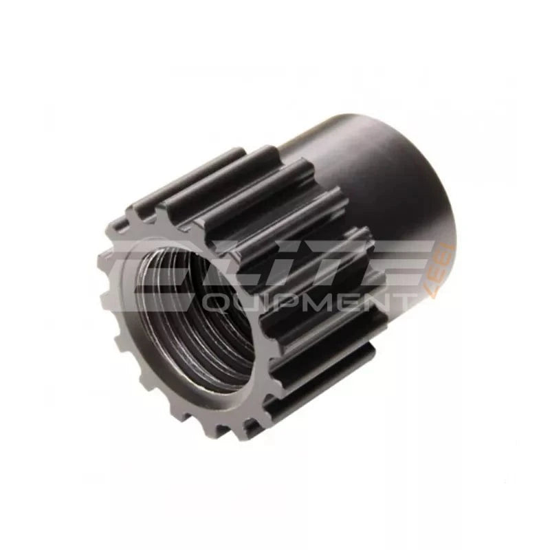

Tuollaiseen 1 pilari autonnostimeen tuollaisia etsin
Aika äveriäitä, eikä Suomesta taida löytyä. Onko tietoa? Googleen "support nut for stenhoj"
Näyttää noita saavan monestakin paikasta, mutta ihan samaa hintaluokkaa (160e) tuo on joka paikassa. Luulen, että saa Suomesta vaikka Tecalemitistakin. Yhden varmaan vielä ostaa kotinosturiin (?) jos se muuten on hyvä, mutta kovin montaa kappaletta ei kannattane. Onko vanha halki vai vain kulunut muutama hammas kuopalle tms? Saisiko täytehitsattua? Eihän se hitsaus tuollaiselle osalle hyvää varsinaisesti tee, mutta jos materiaali on hyvin hitsautuvaa ja joku hammas vähän kuopalla ja sitä hieman täyttää, en pidä kovin suurena riskinä ja varmaan vanha peli saa sillä vielä jatkovuosia.
Näyttää noita saavan monestakin paikasta, mutta ihan samaa hintaluokkaa (160e) tuo on joka paikassa. Yhden varmaan vielä ostaa kotinosturiin (?) jos se muuten on hyvä, mutta kovin montaa kappaletta ei kannattane. Onko vanha halki vai vain kulunut muutama hammas kuopalle tms? Saisiko täytehitsattua? Eihän se hitsaus tuollaiselle osalle hyvää varsinaisesti tee, mutta jos materiaali on hyvin hitsautuvaa ja joku hammas vähän kuopalla ja sitä hieman täyttää, en pidä kovin suurena riskinä ja varmaan vanha peli saa sillä vielä jatkovuosia.
Kierteet kuluneet sisältä. Tuli koko nosturi alas saakka. Eikä ole metallia nämä.
