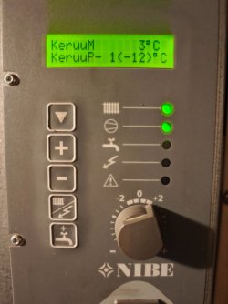

Nibe F1217-10kW maalämpöpumppu.
Nyt taisi kaivon kiertovesipumppu mennä rikki. Eli 2008 vuoden pumppu ja "kiertovesipumppu" siis 18 vuoden ikäinen.
Grundfos 25-80 180 taisi olla tuon pumpun merkki ja tiedot. Teho 245W. Tuossa siis 3 nopeutta ja 3 nopeudella on ollut.
Pumppu vilkuttaa punaista valoa ja jotain LP-Alarm lukee näytössä.
Keruupumppu käsikäytöllä, niin ei vaan lähde pyörimään ollenkaan.
Pitää jostain etsiskellä korvaava samanlainen kiertovesipumppu. Sitten sen jälkeen varmaan tietää, että onko mennyt jotain muutakin samalla rikki?
Nyt siis sähkövastus lämmittää taloa. Mutta käyttövesi ei ilmeisesti lämpene ollenkaan?

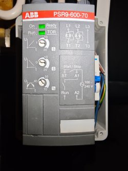

Kyllä se liuospumppu taisikin olla täysin ehjä. En tehnyt tuolle pumpulle yhtään mitään.
Pehmokäynnistin oli vaan "levinnyt"/rikki.
Tuollainen pehmokäynnistin siihen tuli eilen tilalle korvaamaan alkuperäinen "heikko" osa.
ABB PSR9-600-70
Tuota pehmoa pystyy säätämäänkin. Jännitteen nousu on nyt 70% ja sillä tuntui toimivan Niben mäntäkompressori ihan ok.
Hyvä kun tuli kuntoon. Miten tuo pehmokäynnistimen vian pystyy toteamaan? Taitaa olla aika yleinen vika näissä.
Tuossa Nibe 1217-10 on mäntäkompressori. Eli kompressorin ääni ei ollut aivan normaali. Voisi luulla, että kompressori olisi menossa rikki. Lisäksi kompressori tärisi, eli käynti ei ollut normaalia tasaista hurinaa.
Sitten nyt teki sitäkin, että kun Nibeen laittoi virrat päälle, niin kompressori lähtikin heti käyntiin. Mutta koska Nibe ohjaa kaivon liuospumppua, niin se pumppu ei tietenkään lähtenyt päälle. Mutta kompressori ei kumminkaan aina lähtenyt päälle heti, vaan joskus se starttasi oikeaankin aikaan.
Pehmokäynnistimen pystyy myös ohittamaan kahdella sähköjohdon pätkällä. Eli L3 on kytketty muutenkin suoraan. L1 ja L2 menee pehmokäynnistimen ohjaamana. L1 ja L2 vaan johdoilla kokonaan ohi pehmokäynnistimestä. Tällöin kun MLP:hen kytkee virrat päälle, niin kompressori käynnistyy heti. Tosin liuospumppu ei pyöri, eli sen täytyisi laittaa käsikäytöllä päälle. Kompressorin saa siis sammumaan, kun sammuttaa koko laitteen. Noin sai testattua, että toimiiko kompressori vielä, eli millainen ääni siitä oikeasti tulisi kuulua.
Pehmokäynnistin on vaan sellainen melko pieni piirikortti, eikä siinä ole mitään säätöjäkään.
Tuossa tuo ABB:n pehmo ja asetukset, jolla se mäntäkompura käynnistyi hyvin. Aika paljon isompi "mokkula" tuo.

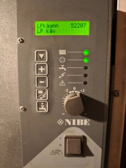

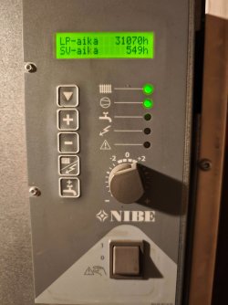

Mulla alkuperäinen pehmokäynnistin kesti 17 vuotta. Ja noin 52 000 kompressorin käynnistystä.
