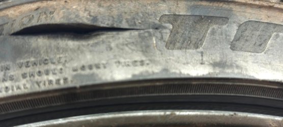

Tiistaina tulee lunta, niin tuli nyt jo ennakoidusti laitettua kitkat alle. Onneksi! Sillä oikea eturengas oli ilmeisesti rungoltaan rikkinäinen? Patti kulutuspinnassa ja minusta oli aivan samantien rikkoontumassa se rengas. Patti siis oli renkaan sisäreunassa, niin en ollut nähnyt sitä. Toki auto oli vähäsen huono ajaa, mutta ei kumminkaan puoltanut. Olisi siitä ajettavuudesta pitänyt jotain päätellä ja vaihtaa renkaat! Vasen eturengas oli vielä ok. Eturenkaat siis taisi olla jotkut keskieuroopankitkat, jotka tuli vanteiden mukana.
Tuollainen viilto oli myös rikkinäisessä renkaassa siellä sisäreunalla, että en ollut sitäkään nähnyt? Viilto johtuu ehkä siitä rikkoontuneesta renkaan rungosta?
