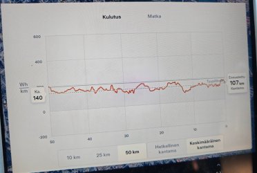

Ajettiin nyt ehkä pisin reissu Seinäjoki - Vuokatti. 390km ja 4h 45min. 110km/h matkanopeusella hyvä tehdä yksi lataus Kärsämäellä. Eli kyllä siinä muutenkin on hyvä tehdä pysähdys jossain 2h 20min nurkilla. Itse ainakin väsyn siihen ajamiseen ja jatkuvaan istumiseen ja vessassakin täytyy käydä.
Auto Model S 90D 2016 fl, nyt 238tkm, 20" renkaat. Nyt on myös aurauskulmat säädetty paremmin kohdalleen. Oli eturenkaat harituksen puolella ja siis hieman "jarruttivat" rullaamista.
Esim 80km/h köröttelyssä vie minusta erittäin vähän. Eli ruuhkaa, niin ei päässyt kovempaa. 50km kulutus 140Wh/km.

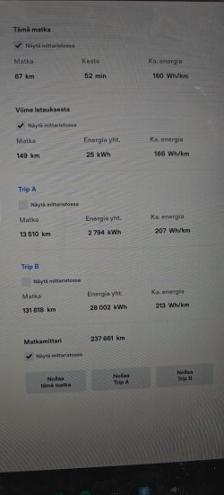

149km matka taas meni 166 kulutuksella, kun haettiin isälle sähkömopo :D Tuo mopo mahtui muuten tavarateline boxin kanssa Model S:ään :) Peilit toki täytyi ensin irrottaa. Kuva unohtui ottaa, mutta mopon keula edellä meni sivuttain konttiin/tavaratilaan. Vaikka ei tuo Model S mikään tilaihme ole, vaikka onkin iso/pitkä auto.
