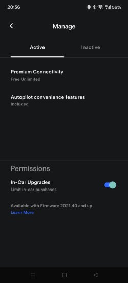

En tiedä miksi adaptiivinen vakionopeudensäädin puuttuu siitä yksilöstä? Autossa ehkä jotain rikki?
Adaptiivinen vakkari kuuluu tuohon "Autopilot convenience features" sw-pakettiin joka sulla on.
Omasta 2014 S:stä puuttuu myös adaptiivinen vakkari vaikka viiksessä on säädöt yms, ja selvittelin asiaa niin vaatii tuon maksullisen SW:n. Nykyään sitä ei pysty autosta/appista edes itse tilaamaan suoraan ja viimeksi kun on pystynyt on hintaa ilmeisesti ollut n. $1500.
En ole kysellyt Teslalta onnistuuko aktivointi heiltä edelleen ja millaiseen hintaan.
Edit: tossa samassa paketissa tulee siis "väkisin" mukana myös autosteer eli se kaistallapitoavustin
