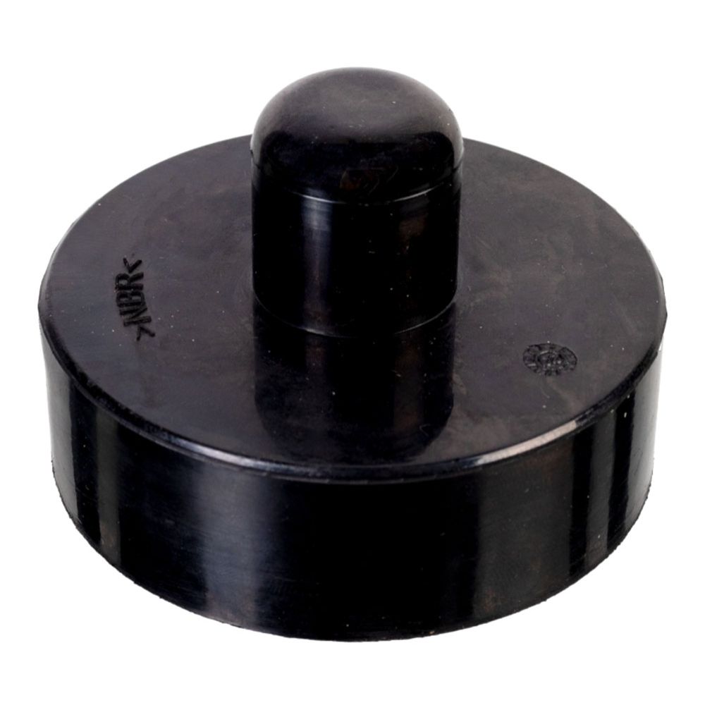

Ihan vaikka prismasta ostettu jääkiekko tms sopii tuohon, kunhan vaan asettaa sen autossa olevan reiän kanssa vastakkain. Ostin joskus vastaavat Virtasen Kaupasta, niin kahdesta katkesi tuo nysä auton sisään, eli sinne enää edes turha yrittää sovittaa tuollaisia uudestaan.
luin myös, ettei näitä välttämättä suositella, on riski, että auto luiskahtaa tunkilta noiden kanssa. Mikähän olisi paras, vain laittaa ohut kumi hallitunkin tallan päälle naarmujen välttämiseksi?
Tuo Motonetistä ostettu on ollut ainakin kestävä. Eli tappi on pysynyt kiekossa ongelmitta kiinni. Toki tarkkana pitää olla silti. Kohta pitää olla juuri oikea. Mutta eipä siinä sitten oikein muuta voi mennä pieleen.
Pitäisi itse kokeilla, että mahtuuko nostotyyny ja mun tunkki auton alle. 2.5cm madallettu auto, niin ei välttämättä mahdu. Oikein matala tunkki jos olisi, niin sitten ei ongelmaa.
