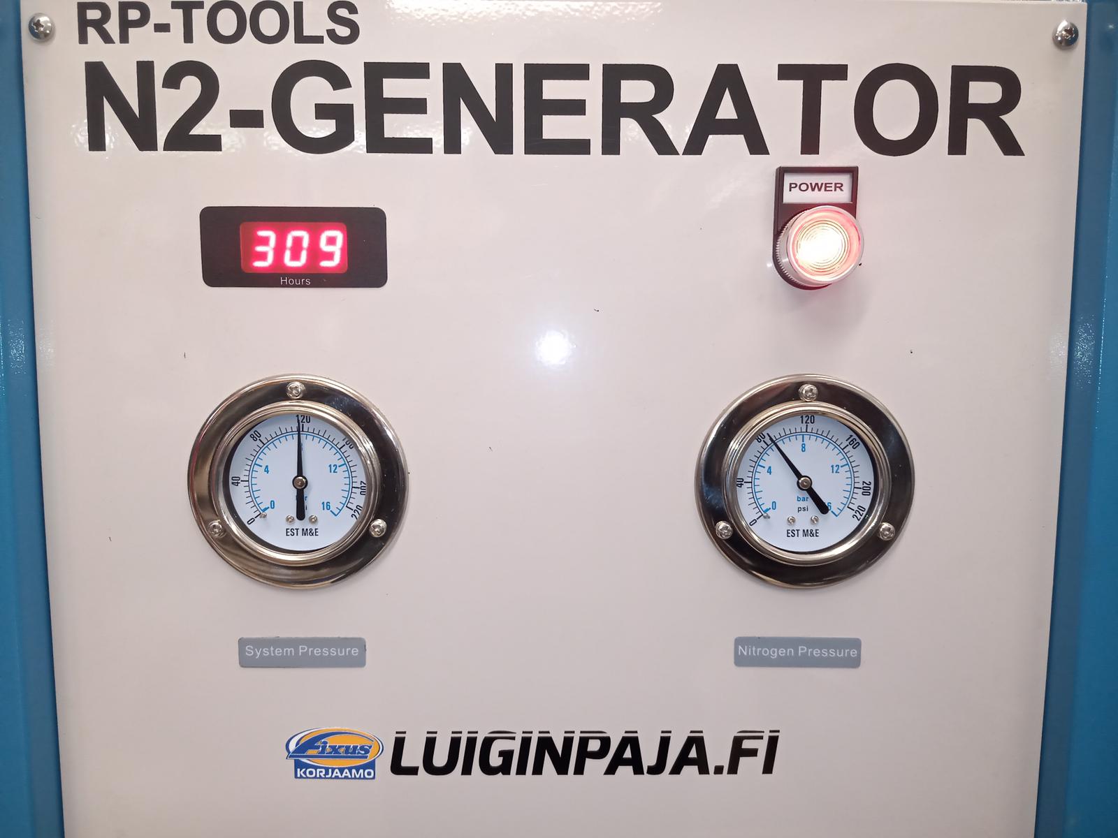

Itse ostin viime kesänä uuden Hyundain, niin siinä oli molemmat rengassarjat täytetty typellä. Ei ole aiemmin tullut vastaan, enkä edes ollut tietoinen että typpeä käytetään minkäänmoisissa rattaissa.
En tiedä onko tuolla asian kanssa tekoa, mutta ei tuohon ole nyt kohta vajaan vuoden aikana kumpaankaan rengassarjaan tarvinnut paineita lisäillä. Autossa mittaristosta näkee rengaspaineet ja koko ajan ne on ollut sen 2.6 - 2.7 baria mihin ne alunalkaen asetinkin.
