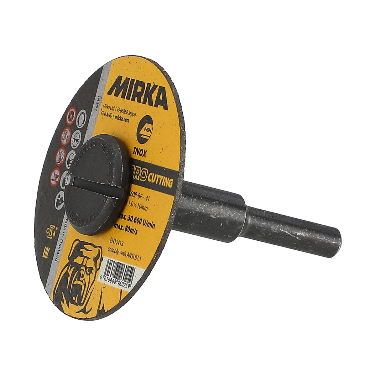

Tarvitsen suorahiomakoneeseen pitimen sellaisille pienille katkaisulaikoille. Ei oikein raksuta tai en osaa etsiä. Voisko joku sanoa mistä tuollainen? Eli pidin 6mm akselilla ja siihen niitä vaihdettavia pieniä katkaisulaikkoja.
Monesti kun 125mm laikka ei mahdu, tai puukkosaha ei myöskään mahdu, niin tollaset ois käteviä autohommis.

ja isompi valikoima Etra Oy - Laikat suorahiomakoneille - Hiontatarvikkeet - Tuotteet
Wolfcraft ei käy kun ei keskitä laikkaa eikä karan maksimi kierrosnopeus 5000rpm riitä ~20000rpm suorahiomakoneelle
kyllä se toi wolfcraft vissiin keskittää jos valitsee 50mm laikat 10mm keskireiän mukaan? Niitä näkyy olevan 6mm ja 10mm rei'illä. Eli täytys laikat valita sit ton pidikaran mukaisesti (tällä hetkellä en omista ainuttakaan)
edit: tai no jaa, ei siinä oikeaa keskitystä ole kuin ton kierreosan avulla. aika epämääräinen. tämä vois olla ihan pätevä: Laikan kiinnityskara 10/6mm Rhodius | Tooloutlet.fi
Mikä tuosta särkyy isommillakaan kierroksilla?Tuohon käy suoraan 10mm reiällä olevat laikat,mihin keskitystä tarvitaan?Varmaan pientä heittoa voi olla mutta mitä se haittaa katkaisulaikka käytössä,ja kun laikka kuluu yhtään sehän on keskittynyt.
En tiedä. Tuskin mitään särkyy. Akselin suoruudella ei vain taida olla ihan niin tiukkoja vaatimuksia kun pyörintänopeus pienempi.
Ei ehkä välttämättä säry heti mitään, mutta jos kiinalainen valmistaja lupaa 5000rpm (ja kiinalainenhan tunnetusti laittaa jo valmiiksi mainoslisää), siinä on kuvitellun 100% turvamarginaalin jälkeenkin vielä puolet liian vähän kestoa 20000rpm koneelle.
Muutaman euron takia ei kannata ottaa riskiä, kun kunnollisiakin on helposti saatavissa ja puhutaan sellaisesta vehkeestä, että potentiaalisesti sattuu ihan heti käyttäjää jos vehje hajoaa käytössä. Tuossa ei myöskään ole laikalle ollenkaan suoraa (keskittävää) pintaa vaan laikka on suoraan kierreosan päällä. Toimii paremmin jollakin paksummalla hioma/kiilloituslaikalla ja hitaalla nopeudella, jolle se on tarkoitettukin, ei ohuella laikalla.
