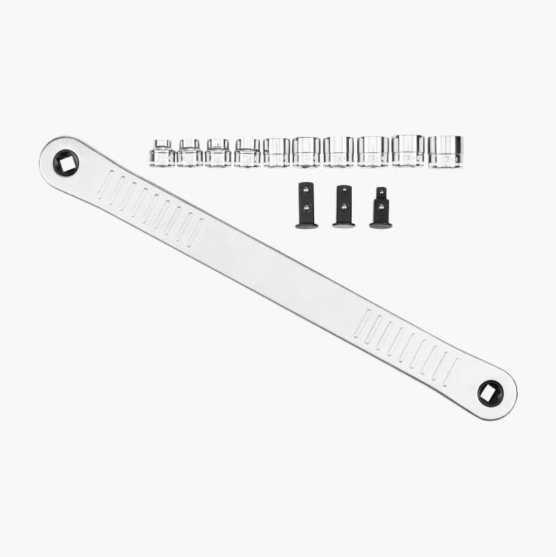

Onko kokemusta kääntyvävartisista räikkäavaimista? (vai mikä oikea nimi onkaan. Rotating ratchet)
Tiedätte varmaan kun autohommissa tulee tilanteita ettei mahdu kääntämään räikän kahvaa, tai joutuu tekemään tosi pientä liikettä
Mikä kannattaisi ostaa?
Ei ole kokemusta, mutta ensimmäisenä tulee mieleen että noinkohan tuommoisella saa isoa vääntövoimaa aikaiseksi.
Samaa mietin, nutta ei kai tuolla alkuavausta tai loppukiristystä ole tarkoitus tehdä kahvaa pyörittämällä, vaan perinteisesti kahvasta kääntämällä. Sitten herää kysymys, että jos tuon pystyy tekemään, niin eikö perinteinen räikkäkin toimi.
Minulla on ollut vuosia tuollainen 1/4 facom 360 räikkä. Ihan kätevä on ollut.
No välillä on tilanteita että on joku hemmetin pitkä pultti jonka kanssa menis ikuisuus vempata edes takas tavallisella räikällä ahtaassa paikassa. Eli lähinnä se ajansäästö....
Se on totta, että varsinainen kiristys/avaus täytyy tehdä perinteisellä liikkeellä.
Tollanen 150-200€ sähkölaite on aika tyyris näin satunnaisiin juttuihin. Eikä se ole mikään kompakti laite.
Näkyypä tuo facom 360 räikkäkin maksavan melkein 100 euroa ja väitän, että sille on paljon vähemmän käyttöä kuin sähkö- tai paineilmaräikälle. Mutta en vänkää enempää - kokemuksia 360 räikästä tässä kaivattiin.
Tätä on tullut käytettyä. Ratkaisee hiukan eri tavalla vastaavaan ongelman kuin tuo räikkä. Etuna se että saa myös momenttia paremmin siirrettyä tuon kautta. Tuolla sisällä pyörii ketju jonka avulla räikkäyspisteen saa siirrettyä kauemmas.
Tuo makitan 18v räikkä on ihan sysipaska laite kun on kauhean kolho. Esim. milwaukeen m12 löytyy huomattavan paljon sirompia versioita.
M12 fhir38 on nyt muutaman vuoden ollut käytössä ja se on monissa tilanteissa säästänyt aikaa ja hermoja vähintäänkin hintansa edestä.
Mä olen tämmöistä muutaman kerran hiplannut ostotarkoituksessa. Aina se ostopäätös on kariutunut siihen epäilyyn että miten tuo pysyy paikallaan kiihkeimmän irroitussession tiimellyksessä? Tuo on kuitenkin aika pitkä kapistus ja kun tuota pulttiin jossain koneen uumenissa tähtää ja samalla toisella kädellä kääntää toisesta avaimesta, on heilumisen vaara aika iso.
@TeknoR
Tuo Stanleyn räikkä löytyy ja ostin se autohommia varten aikoinaan. Kyllä sille paikkansa oli enkä nähnyt 42 euroon hylsyjen kanssa pahaksi hinnaksi. Mutta kyllä se myös paljon makaa laatikossa. Kovasti kun haluaisi vääntää niin tuppaa vaan kahva kääntymään joten ei sovi kunnon kiristykseen. Helpottaa toki ahtaassa paikassa pyöritystä.
