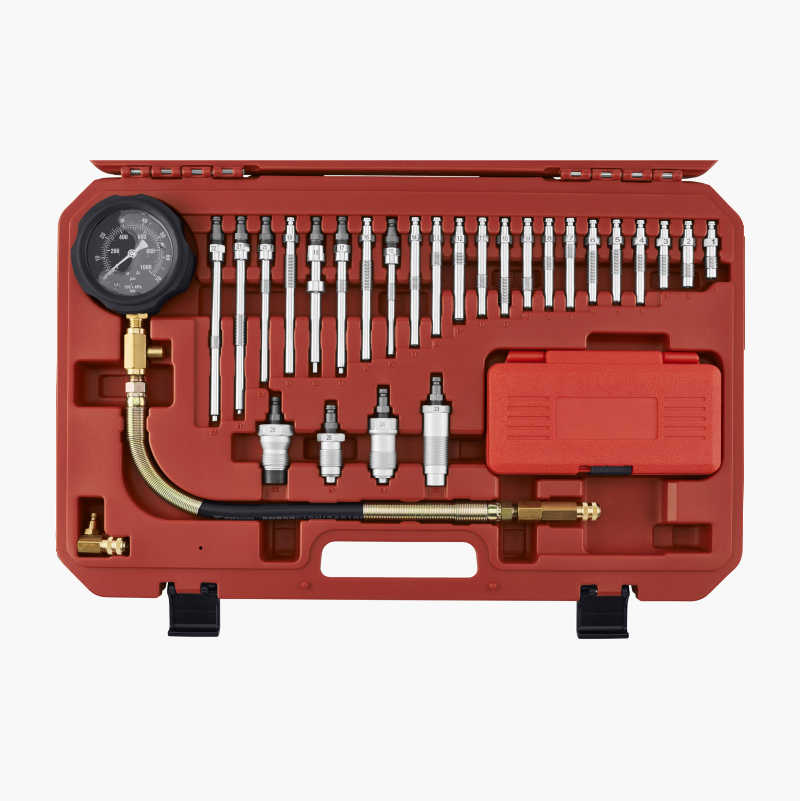

Mitä eroa on 30 ja 300 euron diesel puristuspainetestereillä?
Halvempi sopii sovitteiden puolesta.
Biltemassa tietty paljon enemmän adaptereita ja mittari näyttäisi olevan vähän laadukkaampi nestetäytteinen/nestevaimennettu malli.
Bilteman sarjaa löytyy maailmalta viidellä muullakin merkillä mutta äkkiseltään halvin biltemassa.
Kärkkäisen sarjaa tuntematta suurin ero voi olla liitinten/adapterien laadussa. Joku halpis bensapainemittari oli ainakin melko kyseenalainen liittimien puolesta mutta..

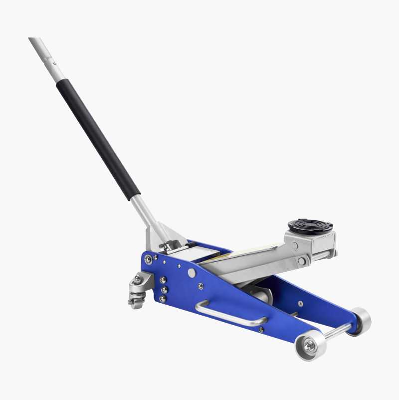

Ajatuksissa uuden hallitunkin hankinta kahden hyvin erikokoisen auton renkaidenvaihtoa varten.
Nykyinen tunkkin tällainen Puuilon Tamforcea täysin muistuttuva, mutta eri brändin matalaprofiilitunkki, jossa on kruunumainen nostokohta.
Tämä kruunumainen nostopiste tuhoaa nostotyynyn tehokkaasti painavan auton alla.
En tiedä, että kyseiseen tunkkiin saisi valmista kruunumaisen nostopisteen tasoitusalustaa, niin haussa olisi seuraavat ehdot täyttävä hallitunkki:
  • Matala profiili, että mahtuu Toyota Yariksen helman alle nostamaan
  • Riittävä nostokorkeus, että nostaa Skoda Enyaq SUV:n
  • Riittävä nostokapasiteetti n. 2 tonnin autoa varten (tiedän, ei auton koko painoa tunkilla kerralla nosteta, mutta tämä nyt huomiona, että haetaan jonkinlaista tukevuutta). Nykyisessä tunkissa 2 t kapasiteetti on ollut riittävä, enkä ole huomannut ongelmia sen kanssa.
  • Tasainen nostopiste nostotyynyä varten.
  • Edes jossain määrin kohtuullinen paino, kun tunkki pitää siirtää kahdesti vuodessa varastosta pihalle ja tempoa pihalla autojen ympärillä.
  • Hinta ei ole päällimmäinen kriteeri, mutta jos ehdot täyttävän tunkin saa ~parin sadan euron hintaluokassa, niin hyvä. Hyvästä tunkista voin maksaa enemmänkin.

Voin suositella tätä:
Ei tuo kovin kevyt ole vaikka osin alumiinia, mutta onpa vaan kiva nostaa autoa tällä verrattuna muutaman kympin tunkkeihin.
^ sama Bilteman malli löytyy kaksin kappalein. Ei se mikään kevyt ole mutta nostaa 1900 kg auton peräpään ilmaan nitisemättä ja nopeasti. Tunkissa on kaksi mäntää.
Toimiiko nuo pyörät hyvin kun ei ole mitään kumia/muovia päällä vaan pelkkää metallia?
Tässä jokupäivä tuotabiltemassa käpistelin mutta renkaat jäi pohdituttamaan.
Kyllä ne pyörii yllättävänkin hyvin. Mulla on tuo pihakäytössä ja auton alle nakkaan paksun filmivanerin silloin kun tätä käytän. Tulee nurmikolla jopa vetämällä perässä, mutta suositeltavaa on kantaa tunkki.
Kun käytät tuota jackpadia, niin ota tuo "kruunumainen" nostopiste vaan pois siitä välistä? Allahan on sitten tasainen kohta.
Niin mä oon tehnyt vastaavalla tunkilla.
Teet puusta tms tuonne kruunun upotukseen soviteholkin, jolloin auton paino ei survo tuota kumitallaa tuonne kruunun pohjalle
