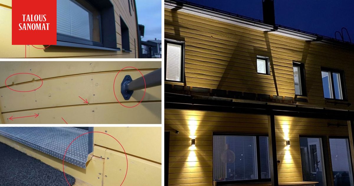

talopaketin julkisivu tehtiin päinp*** ja rakennusfirma maksoi viulut uudestaan :)
lyhyesti :
kymmenien miljoonien liikevaihtoa tekevä yritys hävisi riidan käräjäoikeudessa.
Juttu oli jo menossa hovioikeuteenkin, mutta osapuolet pääsivät sovintoon. Yrityksen on tehtävä julkisivut uusiksi. Riidasta koitui talotoimittajalle 72 000 euron lasku.
Tavarantarkastaja löysi niin paljon huomautettavaa, että pienellä pintaremontilla ei selvittäisi, vaan julkisivut olisi uusittava kokonaan. Tarkastajan näkemys oli, että verhous ja pellitykset oli tehty hyvän rakennustavan vastaisesti.
Vastaaja piti tavarantarkastajaa epäpätevänä tehtävään. Vastaaja ei kuitenkaan pystynyt oikeudessa osoittamaan väitettään todeksi eikä tavarantarkastaja pätevyydestä jäänyt epäselvyyttä.
Omistajat vaativat koko julkisivuverhouksen uusimista, mutta urakoitsija kiisti vaatimuksen ja kiisti myös hinnanalennusvaatimukset.
Virheiksi tavarantarkastaja kirjasi muun muassa koholla olleet tai liian syvälle uponneet naulan kannat, mutkilla olevat naulausrivit, taittuneet naulat ja oksien reiät.
Ikkuna- ja oviaukkojen pielilautoja oli asennettu väärin, eikä niiden päälle valuva vesi päässyt poistumaan kuten olisi pitänyt. Ikkunoiden vesipeltejä ei ollut taitettu ja ne aiheuttivat loukkaantumisvaaran.
Tavarantarkastajan näkemys oli, että virheet tuli korjata lahoamis- ja kosteusvaaran vuoksi nopeasti.
Asia ei koskaan edennyt hovioikeuteen saakka, koska osapuolet tekivät sovinnon ja vastaaja peruutti valituksensa. Hovioikeus vahvisti sovinnon lokakuun alussa.
Sovinnon mukaan vastaajayritys maksaa talon tilaajalle käräjäoikeuden tuomitsemat summat. Summan päälle tulevat vielä vastaajan omat oikeudenkäyntikulut, jotka ovat kymmeniä tuhansia euroja.
Talon toimittaneella yrityksellä on noin 30 vuoden kokemus alalta. Sen tilikausien tulos on viime vuosiin saakka ollut voitollinen, vaikka liikevaihto onkin parhaista vuosista lähes puolittunut.

Pystytysporukoita on hyviä ja vähemmän hyviä.
Vinot naularivit, liian syvälle tai liian pintaan jääneet naulat kuulostaa turhalta valittamiselta ja ne olisi ollut kiva nähdä että kuinka iso ongelma ne oikeasti ovat tai miten pienestä valitetaan.
Kuitenkin nuo pielilaudat ja ikkunapellit kertovat että tässä on juurikin pystytysporukka tainnut olla ammattitaidotonta.

Pellin kulmat taittaa puolessa tunnissa, pintaan jääneet naulat lyö syvemmälle, naulausjälki näyttää hosutulta mutta pintamaalauksen jälkeen näkyy vähemmän. Pielilaudoissa en nähnyt mitään omituista. Oven kohta uusiksi. Puussa on oksia.
Sen sijaan nuo karmeat seinänpesijät valaisimina on aika armottomia huonolle puutavaralle. Jos pakettiin kuuluu moiset valaisimet niin lopputulos ei saa näyttää noin rumalta, joten ymmärrän valituksen.
Jotenkin tuntuu että tässä on taustalla muutakin kuin julkisivun asiat. Osa olisi ollut helposti korjattavissa, mutta ilmeisesti ei ole haluttu tai annettu korjata. Jostain syystä, mitä tarina ei kerro.
Olihan tuossa verhouksessa sanottavaa, mutta aina on jaksanut ihmetyttää noista oksankohdista valittaminen. Joskus vierestä seurasin kun isäntä valitti vanhemmalle timpurille hirsipaneelissa olevista oksankohdista. Ukko tais tokasta jotenkin niin, että hae hänelle tuolta metsästä oksaton puu ja hän kyllä sahaa siitä paneelit.
E: muistinpa erään ulkovuorauksen, jossa isäntä ei olisi halunnut lautoja "jatkettavan" eli olisi pitänyt aina olla yhden sivun yhtämittaisena (vaakapaneeli, talo taisi olla 12x9m tjsp)
Kyllä oksia saa puussa olla, mutta ei saa kuitenkaan muodostua läpi reikää.
Oli kyllä omasta mielestäni aika hirveän näköinen tuo suoritus.
Tulee vähän mieleen että oisko alunperin pitänyt olla pielilaudat, timpuri pyrkinyt piilottelemaan jatkoksia ikkunanpieliin ja kynnyspeltikin on vähän pitkänmallinen....
Talo on rakennettu kovimman koronabuumin loppumetreillä. Pystytysporukat lienevät olleet kortilla ja sitten tämä epäonnekas rakennuttaja ei saanut sitä parasta porukkaa. Kyllä tuo kädenjälki uudiskohteelle on luokaton. Voi hyvin olla, että rakennuttajallakin on ollut kovia ja pitkälle meneviä vaatimuksia, mutta kuvien perusteella en ylläty, että menestyi käräjillä.

Taitaa olla made in Saaremaata tuo laatu. Onhan nuo helppoja korjata muut paitsi naularivit ja niissä ei korjaustarvetta. Olisihan ne kannattanut tehdä kerralla kunnolla niin ei tarvitsisi maalata piiloon.
Pahin on tuo kuva missä näkyy rakennusliikkeen nimi lapussa, näyttää kyllä siltä että pohjamaali on jätetty kokonaan pois ja pintamaalia olis voinut vetää vielä uudemman kerroksen. Taitaa olla kakkoslaadun paneeliakin. Olishan tosta voinut hioa tikut pois myös ennen kuin maalaa, nyt on aikamoista harjoittelijan jälkeä:D

Siis julkkarin yleisilmehän on aivan kaamea, se näyttää 1800-luvun "hirreltä" joka on uusinta maalattu 40v sitten. Vinot naularivt tuossa on pienen murhe jos paneelin laatu on täyttä paskaa (kuten joku yllä sanoi että ei oikein edes saunapuuksi kelpaisi) ja sitä ammutaan silmät kiinni urakkapalkalla kiinni.
Toi yksi sivu uusiksi mikä olikin lähes koko seinä punaisella laatikolla kehystetty. Pinta näyttää siltä että varmaan hioisin ja maalaisin uudelleen koko seinän.
Millä helvetillä sä saat tästä hyvän hiomisella ja maalaamisella?
No jos on tuon laatuista paneelia missä halkeamat näkyy ja säleet on pinnassa niin mitäs muuta niille sitten kannattaisi tehdä kuin hioa ja vetää kunnon pohjamaali sekä pari kerrosta pintamaalia päälle?
Ai että oikein hioisit, hienosahattua pintaa? Menee koko ajan mielenkiintoisemmaksi nämä sinun kommenttisi.
Olisitko ystävällinen ja valistaisit lisää pelkän vittuilun sijaan miksei puupinnassa törröttäviä tikkuja ja paskaa maalipintaa kannattaisi hioa ja vetää asiaankuuluvat maalikerrokset päälle?
Mielestäni oksan lovet on turhaa kitinää (ainakin yksittäiset) mutta tuohon kuvan keskisektorille on kyllä löytynyt paneelia joka olisi viallisena pitänyt raakata asennusvaiheessa.
Pitäkää mielessä, että tämä tapaus on mennyt käräjille. On täysin tyypillistä, että silloin listataan kaikki kosmeettisetkin jutut puutelistalle. Ei kukaan ota kuluriskiä jollain muutaman julkisivupaneelin vaihtoa edellyttävällä työllä, vaan vikalistasta pyritään saamaan mahdollisimman pitkä, jotta asiasta todennäköisesti vähemmän perillä oleva oikeusistuin sattuisi kääntymään kantajan puolelle.
Niin, siis paikoinhan tuo itse puutavara on niin huono laatuista, että ei sitä hiomalla kuntoon saa, lisäksi naularivit miten sattuu ja liian syvällä, niin ei ne maalilla mihinkään peity! :facepalm:
Tässäkin kuvassa alakerta aivan siisti ja yläkerta näyttää siltä, että laudat on jotain kakkoslaatua, kaikki saumat mutkittelee ja laudat pullistelee!

Olethan tietoinen ettei pinnan laatua saa arvioida kriittisessä valaistuksessa? Eli sinun on sammutettava nuo Puuilon 5€ peltilyhtysi ja katsottava tilannetta aidossa päivänvalossa. Tämä on peruskauraa myös sisäpintojen kohdalla jossa millimetrin heitto per 10m voidaan esittää kamalana ryssän tekeleenä sillä tavoin.
Kuvassa näyttää olevan jotain vajaasärmäistä sahausta, joka ei ole välttämättä hyväksyttävä. Hienosahattu pinta pitää olla joka paikassa eikä osittaista kelohonka lookkia tarvitse sallia.
ps. Jatkokset siksakkina on aika tökerö veto.

Useampikin syy, jonka noista kuvista näkee välittömästi.
Ulkoverhouslaudan pinta on tarkoituksella tehty hienosahapintaiseksi ainakin jotain 30-40 vuoden ajan. Se on siisti, mutta siihen tarttuu maali ja se maali pysyy siinä. Jos pinnan hioo, se ei ole enää hienosahapinta, siinä ei pysy maali samalla tavalla, ja visuaalisesti se olisi aivan eri näköinen kun hiomattomat.
Toinen asia on se, että kyse ei ole mistään pelkästä pinnasta törröttävistä tikuista ja paskasta maalipinnasta. Tuo paneelikin on osin halkeillutta ja sälöytynyttä paskaa, osassa todennäköisesti pintapuolet näkösällä koska kuperan sijaan koveraa jne. Lisäksi se on naulattu ja jatkettu väärin.
