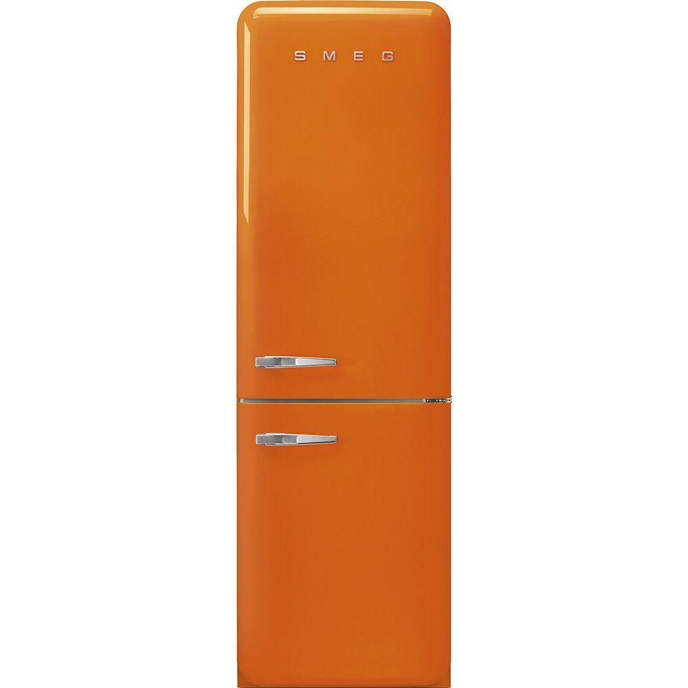

- Jääkaappi: Smeg Retro FAB32RLI3
Jääkaappi oli kanssa lähes täysin ulkonäkökysymys. Ominaisuuksia joita kaipailin oli erillinen pakastinosio, no-frost ominaisuus jotta pakastinta ei tarvitse sulatella ja hyvä enerkiatehokkuus. (jääkaappi on kuitenkin laite joka on aina päällä joten enerkian kulutuksella on iso merkitys.)
Nyt jälkeenpäin voin sanoa etten varmaan valitsisi tälläistä Smegin kaappia. Kaappi on ulkoisesti melko iso kokoinen, suunnittelu on aika heikkoa koska kone pitää jonkin verran ylimääräisiä sivuääniä ja hinta on myös jäätävä. Toivotaan että edes kestävyys olisi hyvä, mutta tätähän ei tiedä etukäteen ennenkuin aika näyttää.
Jos tämä jääkaappi hajoaa jossain vaiheessa niin erittäin iso suosikki uudeksi kaapiksi on tuo Festivo 75CF Kylmiöpakastin mustana.
