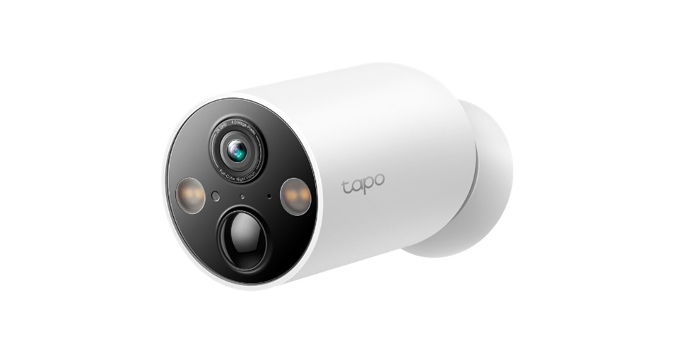

Onko olemassa jokin edullinen ulkokamera järjestelmä, kuten TP- link Tapo, jonka tallenteita voi katsoa PC:ltä? TP-LINK Tapo C420S1 ja sen H200 keskusyksikkö olisi muuten aika optimi käyttötarkoitukseen, mutta sitä voi käyttää vain puhelimilla. Android emulaattorit tai mikään monimutkainen ei myöskään sovellu käyttäjälle. Yksi kamera riittänee.
Reolink Duo 2:n hankin ja toimii hyvin ilman mitään pilvipalveluita tai softia.
Jääkö tuossa tallenteet kameraan niin, että niitä voi käydä sieltä myöhemmin katsomassa pc:llä tai puhelimella? Vai onko vain livekuva?
Ilmeisesti Anker toimii myös pc:llä ja tallenteet on erillisessä pömpelissä. Onko siitä kellään kokemusta PC:llä käytettynä?
Edit: Reolink tosiaan taitaa olla paras valinta tähän käyttötarkoitukseen. Tallentaa kameraan ja ohjelmatkin on suomeksi.

Mä tuossa pari sivua takaperin kyselin miten Tapo käyttäytyy vähän tehokkaamman led valon kanssa. Nyt tuli testattua kun on jo vähän hämärämpää. Ostin 1800 lumennin valon liikeentunnistimella. Eipä ongelmaa, kamera on jotain metrin ylempänä valaisinta ja kuva on ihan kuten ennenkin, väreissä ehkä jotain eroa mutta eipä tuolla väliä.
Etupihalle en tuollaista valoa kuitenkaa taida laittaa, valaisee vähän liikaa vastapuolen naapurin pihaa. Tai katsoo nyt jos jaksaa sähköjä vedellä lisää ja saisi säädettyä tarpeeksi alas. Nyt tuli vaan heitettyä yhdellä ruuvilla kiinni sinne minne pitääkin eikä häikkää toista naapuria. Toinen asennusasento niin saisi säädettyä alemmaskin mutta toimii siellä missä pitääkin.

Tilasin joskus 4kpl noita tapon C320WS kameroita tajuamatta että niissä on joku 9v poweri ja johto aivan turhan lyhyt. Taidan laittaa nuo myyntiin ja etsiä tilalle poe kameroita. Onko suositella ulkokäyttöön 4 kpl poe kameraa jotka olis hinta/laatu suhteeltaan hyviä, tarkoitus olis laittaa nuo HA;n kautta tallentamaan.
Näiden kokemusten perusteella voin kyllä suositella Hikvisionin Colorvu HyblidLight -kameroita. Kuva on todella hyvä hämärässäkin ja olemattoman tehoiset ulkovalot muuttavat tilannetta niin että kuva on lähes yhtä hyvä kuin päivällä. Toki säätämahdollisuuksia/asetuksia on sitten aika paljon, mutta ne liittyvät todennäköisesti kameran ominaisuuksiin.
