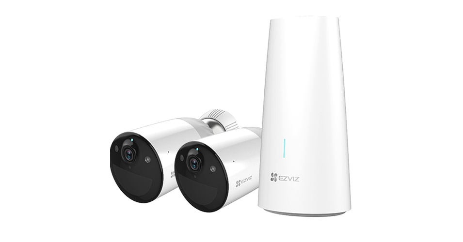

No ei ole muista kameroista kokemusta mutta viikon ollut tämä setti käytössä ja toimii mielestäni hyvin:
Keskusyksikkö pitää liittää piuhalla nettiin, mutta kamerat langattomia. Sekä vaatii microsd kortin.
30.12.2022 lähtien 4 kpl ollut noita käytössä. Ei moitittavaa paitsi joskus harvoin on joku kamera täytynyt käydä buuttaamassa (voi johtua wifi-kentästäkin). 1 kpl naapurissa asuvien vanhempien etuoven päällä, 3 kpl meillä eli etu- ja takaovi ja autotallilta...
Kyllähän noi nyt tietysti tallentelee ihan pirusti videoita ku lapsetkin juoksee ympäri pihaa mut kaikinpuolin selkee ja vaivaton systeemi. Ostaisin uudelleenkin 2x199 € plus sampan sd 27 €. Mut toi 159 € on kyl kova hinta, melkeen vois harkita naapuriin omat tuolla...
