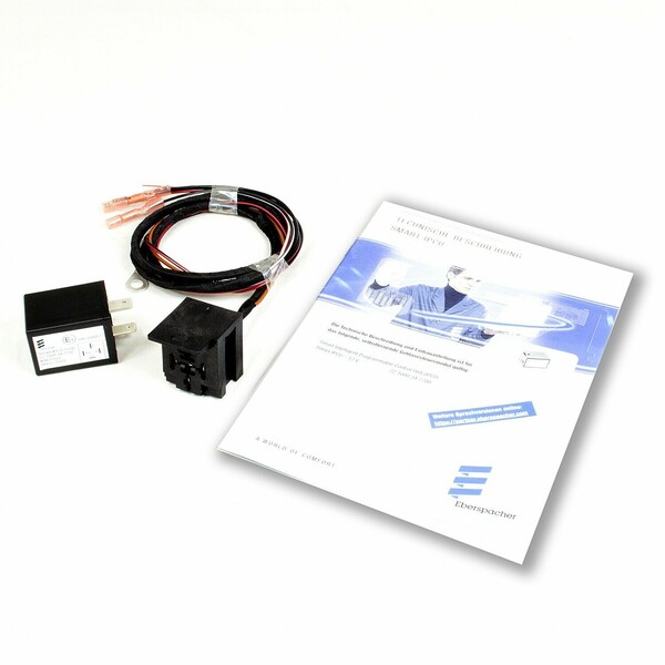

Täällä ehdotettiin IPCU-relettä oireilun aiheuttajaksi ja purinkin eilen kojelautaa, löysin sieltä kuvan mukaisen releen, jonka vaihdoin. Sillä ei ollut vaikutusta asiaan. Tuo ei ilmeisesti ole IPCU, mutta jos sinne on laitettu tuollainen tavallinen vaihtorele niin auto ei kai sitten tartte IPCUa? Tai ainakaan en löytänyt sellaista :D Ehdotuksia kuunnellaan, olisihan tuo mukava saada pelaamaan.
IPCU löytynyt. Sain puhaltimen taas toimimaan pari kertaa irrottelemalla sulakkeita ja releitä ja pistämällä takaisin. Netistä löytyy kovin vähän tietoa IPCUn toiminnasta, ohjearvoista jne. Onko mitään muuta järkevää keinoa mitata tuon toimintaa kuin webaston testeri? Yritin obd-piuhalla ja jollain googlesta löydetyllä vanhalla webaston ohjelmalla saada luettua arvot tuolta, mutta en saanut yhteyttä muodostettua. Oskilloskoopilla tietysti näkisi mitä tuo syöttää tuulettimelle, mutta ei löydy tuollaistakaan.
Sen verran ymmärsin yleismittarilla mitata, että releelle tulee ohjausvirta, kun pyydän sitä webaston starttinapista ja se sulkee auton ilmastointipaneelin ja puhaltimen välisen yhteyden (eli kaiketi näin kuuluukin). Yleismittari ei näyttänyt signaalijohdosta mitään lukemaa, ohjeen mukaan 3.4 V, mutta tietysti on arpapeliä miten tuollainen mittari lukee jotain pwm-ohjattua signaalia. Luulisi kuitenkin, että jotain lukemia olisi näkynyt, jos rele antaisi jotain ulos.
Toki nyt on sen verran jo käytetty satasen osan diagnostiikkaan aikaa, että ehkä sen voisi koittaa vaan ihan vaihtaa :D

No, jos en keksi mitään muuta äkkiseltään niin pitänee huomenna hakea tuollainen rele ja kokeilla.
IPCU vaihdettu ja webasto toimii :thumbsup:
Semmoinen tarkennus edelliseen, että mittasin väärää johtoa :smoke: Webastoliikkeessä asentajan kanssa katsottiin kytkentäkaaviota kun selostin oireita ja minähän olin näppäränä kaverina mitannut ilmastointipaneelilta tulevaa johtoa, enkä sitä, josta ipcun signaalin pitäisi tulla ulos. Tuosta oikeasta johdosta mitattuna jännite käväisi nopeasti 3.4 voltissa, tuuletin pyörähti ja n. 1-2 sekunnin aikana jännite laski 1.2 volttiin.
Mulla on vanha rele vielä tallessa, se on jollain mössöllä eristetty, mutta ajattelin jos joku päivä jaksan kaivaa sisälmykset esiin ihan mielenkiinnosta ja etsiä vikaa. Rele on ilmeisesti solid state, eli ei ole liikkuvia osia sisällä. Ehkä joku kolvaus on sitten pettänyt tai jotain. Joka tapauksessa IPCU oli se oikea diagnoosi, jota täällä ehdotettiinkin.
Hienoa, että saat auton nyt lämmitetty kunnolla. Mikä auto kyseessä ja missä kyseinen rele oli tarkalleen?
Noihin on myös saatavissa oppivaa relettä nykyisin, tommonen ois näppärä:

Ois turhan helppo, jos ois ipcu rele, jonka vois vaihtaa älyreleeks, jonka opettaa nappia painamalla tahtomakseen (ja tyhejntää akun).
Minulla sama auto ja vuosimalli. Eberille löytyy vain nappiohjaus. Voisi olla kertomasi perusteella Easystart web ja löytyy myös tuo Easydiag pistoke konehuoneesta. Katsoin että Eberin ohjainlaite voisi olla hanskalokeron päällä, kun johtoja seurailin. Itseltä loppuu uskallus ja taito purkaa enempää, että pääsisin näkemään valmistajan sarjanumeron.
