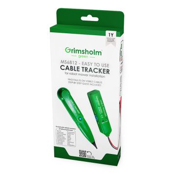

Nyt viikko takaperin sama homma, ja ryhdyin epäilemään onko leikkurin sisällä jokin johto poikki, kun varmuudella reunalankojen osalta mikään ei ollut muuttunut, mutta leikkuri vain lopetti toimintansa. Kävin ostamassa rajakaapelin testerin, joka toimi erittäin hyvin. Jännitemittarilla ei saanut täysin varmoja tuloksia ja tuolla äänitesterillä homma oli helpompaa.
Testeri ilmoitti, että signaali ei mene läpi, mutta kun sitten kiersi johdot, mitään katkosta ei ollut. Tökin johtojen päitä uudelleen ja testerin "CONT" tilassa valo välähteli välillä eli kyllä sähkö kulki piuhassa, mutta epätasaisesti. Kävi ilmi, että leikkuri on todella herkkä sille, jos telakkaan tulevat johtojen päät ovat hieman "harvat" tai sotkuiset. Eli olet irrottanut ja kiinnittänyt useasti telakkaan, ja ehkä muutama niistä johdon sisällä olevista säikeistä irronnut.
Päätin hoitaa homman kerralla kuntoon eli irrotin kokonaan sen liitinosan telakasta ja tein sähköjohtojen vipurasialiittimellä uudet kiinnitykset telakan johtojen ja reunalangan välille. Nyt ei varmasti liiku johto vaikka robo tulisi kuinka rajusti telakkaan.
Eli lähinnä vinkkinä jos robo alkaa sekoilemaan, olet varma että vika ei ole etusensoreissa ja johto on ehjä - vika on erittäin todennäköisesti niissä matalajännitejohtojen päissä. Katkaise ne ensin, ota uusi puhdas johto esille, ja testaa loppuuko "Leikkuualueen ulkopuolella" valitus.
