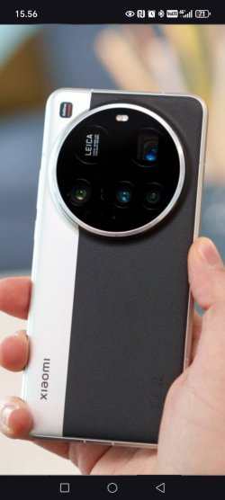

Onkohan kellään kokemuksia Xiaomi 15 Ultra puhelimesta? Mulle pitäisi piakkoin tulla tuollainen 16GB/512GB versio. Akku on 6000mAh eli joskus kiinasta tilattu versio. Puhelin on julkaistu helmikuussa 2025 eli ei siis mikään hirveän vanha malli. Kuitissa näkyykin, että tilattu 30.6.2025.
Ei siis vielä mitään kokemuksia. Kamerat pitäisi olla hyvät. Ja piirisarjakin pitäisi olla hyvä:
Qualcomm SM8750-AB Snapdragon 8 Elite (3 nm)
Nyt puhelimena Honor 200 (199€), joka on kyllä tuokin yllättävän hyvä puhelin (kun sääti esim 120Hz tilan jatkuvasti päälle). Toki pitäisi olla "hieman" eroa Xiaomi 15 Ultran ja Honor 200 välillä :) Ainakin hinnan perusteella Xiaomi olisi huomattavasti parempi.
Kiinalaiseksi on kallis, vähän yli 1100€ uutena. Eikä tuollaisia pahemmin ole käytettynäkään myynnissä.
Ulkonäöltään ei mikään kovin hieno kyllä ole, kun kamerat vaatii tilaa.
