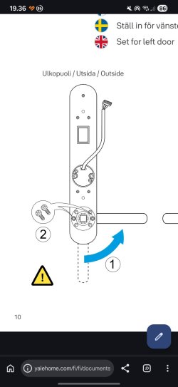

Tuossa purin isän vanhasta ovesta V2N omaan käyttöön. Tulipahan vaan vastaan, että hän on aikanaan asentaessa oikaissut ja nuo 2 pultit / lukitusrenkaat on jäänyt matkalle.
Löytyykö keltään rikkinäistä, josta nuo voisi ostaa?
Eikö nuo ole ihan normaaleja millisiä pultteja? Rautakaupasta/Wurthin hyllystä varmaan löytyy. Ehkä varaosanakin, jos haluaa hifistellä.
Ei kun niin puuttuu siis nuo lukitusrenkaat, jotka pulteilla kiristetään. Selkeästi ajatus puuttui.
