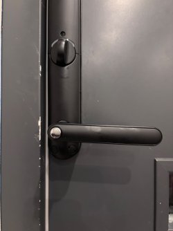

Onkohan doorman v2 korjattavissa? Kieli jää kokonaan ulos eli lukko asentoon, Ei saa siis ovea kiinni kuin kahvasta. Ulkoapäin vain koodilla.
Se pikkukieli on jotenkin hervoton ja sisässä.
En ole vielä purkanut laitetta? mutta mietin laitanko uuden tilaukseen.
Jos sinulla todella on V2, eikä V2N, niin tuossa on lukkorunkona BL905 jota ei ole valmistettu enää aikoihin. BL907 ei toimi kunnolla V2:n kanssa ja muutenkin näihin on aika turha alkaa vaihtamaan lukkorunkoja, on sen verran suolaisesti hinnoteltu.
Tarkennus se onkin tämä BL907 lukkorungolla varustettu. Menee nuo versiot sekaisin.

Taitaa olla sama ongelma kuin omassa V2N:ssä. Tässä Youtube videossa aikalailla sama homma taitaa olla (en löytänyt parempaa esimerkkiä)
Yalelta tuota joskus kysyin ja vastasivat alle olevaa. Tuota karaa en saanut aikaiseksi tarkista, mutta kyseisten ruuvien löysentämisellä ei ollut mitään vaikutusta.
"Kuvauksesta päätellen ovi pyrkii jäämään takalukkoon. Tämä johtuu usein siitä, että rintalevyn kolme torx-ruuvia ovat liian kireällä. Ne on saatettu asennuksessa kiristää turhan tiukalle, mutta ne saattavat myös ajan myötä ja lämpötilan vaihteluiden vuoksi kiristyä liikaa, joka alkaa sitten aiheuttaa oven takalukittumista. Tämän vuoksi kokeilkaa löystyttää näitä kyseisiä ruuveja, jolloin lukkorunko vapautuu oven sisällä (kts. kuvaliite). Toimenpide poistaa myös asennusvirheen mahdollisuuden, jos rintalevy on asennettu hiukan vinoon tai oven poraus vääntää lukkoa väärään asentoon. Kun ovi on testattu toimivaksi, voitte kevyesti kiristää ruuvit ja testata oven toimintaa vielä, ettei vika uusiudu.
Jos torx-ruuvien löystyttäminen ei auta, voi takalukittuminen johtua myös liian pitkästä karasta. Tämä on asennusvirhe. Tarkistakaa karan pituus irrottamalla sisäpuolen yksikkö ovesta. Karan pituuden tarkistamiseen löydätte ohjeistuksen asennusohjeesta s. 9 (myös liitteenä). Karan ollessa liian pitkä, se painaa yksikön karojen välissä olevaa seinämää, ja vähitellen aiheuttaa lukkorungon viallisen toiminnan. Huom! Kara voi alkaa painaa lukkorungon keskikohtaa oven ja rakenteiden elämisen vuoksi pidemmänkin ajan kuluttua asennuksesta."

Yale Doorman V2/V2L älylukko, eli ei se uudenmallinen L3. Mites estää lasta karkaamasta sisältä ulos? Kahvaa ei helposti saa käännettyä.. Poissa/kotona -tilat on vähän haastavia normaalikäytössä. Pitääkö ostaa jokin erillinen lapsilukko tohon tyyliin:
Olis kyllä tarpeellinen toi L3 painonappi. Harmittavasti ostin V2 version 2kk ennen kuin L3 tuli myyntiin.
Onko vaihtoehto pitää ovea lukittuna, vaikka ollaan kotona? Silloin ei ovi avautuisi kahvasta suoraan. Vai onko lapsi niin kätevä, että saa myös pyöritettyä lukon auki? Meillä kolme lasta ja kenenkään kanssa ei kyllä ollut sitä riskiä, että olisivat itsekseen ulos karanneet ja ovet muutenkin aina lukossa. Jos sitten on jo niin isosta lapsesta kyse, että osaa monimutkaisempiakin juttuja kuin painaa kahvaa, niin siihen ei välttämättä mikään lapsilukko tehoa.
On vaihtoehto, lapsi vasta 1v3kk ja tänään ekaa kertaa kävi avaamassa tuon oven. Ei yletä muihin näppäimiin lukossa. Mutta meillä automaattisesti lukittuu, niin eikös tuo aina silti avaudu vaan kahvasta vääntämällä?
Kyllä avautuu. Ei siihen lapsilukkoon oikein mitään muuta konstia ole kuin fyysisesti estää kahvan kääntäminen jollain ylimääräisellä lukituslaitteella.
Ok, eli Doormanissa siis kahvasta avautuu aina, vaikka ovi olisi lukossa. Meillä Linus ja kun se operoi pääasiassa sitä alkuperäistä lukkorunkoa, niin siinä jos ovi on lukossa, niin kahva lyö vain tyhjää. En tiennyt, ettei doormanissa ole vastaavaa.
Näin päättelinkin. Toivottavasti tuo lapsi tuosta "alkuinnostuksesta" rauhoittuu näiden kahvojen kanssa. Jos ei niin sitten tuollaista fyysistä estettä pitää katella. Toivottavasti ulkokahva ja sisäkahva sentään toimivat eri periaatteella, että tuollaisen fyysisen esteen kanssa silti pääsee sisälle..
