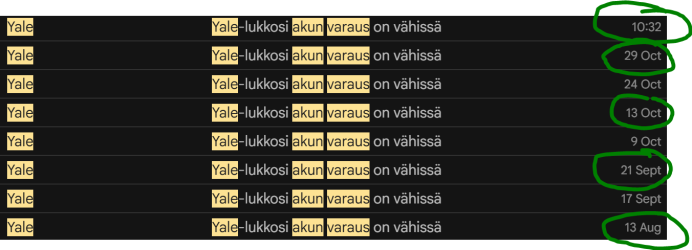

Kai tämä on takuukeissi? Kyseessä 31.3.2025 ostettu (ehkä touko-kesäkuussa käyttöön otettu) Yale Linus L2.
Ympyröityinä parhaat arvaukset päivistä, jolloin tullut ilmoitus latauksen jälkeen ensimmäisen kerran.
Käytätkö ladattavia paristoja? Yale ei oikein tahdo ymmärtää niiden päälle, eli parempi ostaa laadukkaita kertakäyttöparistoja.
