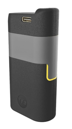

En tiedä Linuksesta mutta itsellä V2N Doormanissa ollut nyt pidempään Bilteman halpis ladattavia ja hyvin toimii, 2-4 kertaa vuodessa ladannut ja pistänyt takaisin oveen.
Eneloopit tai Ikean ladattavat kun itse tungin lukkoon, niin aika nopeasti alkoi vinkumaan että akut tyhjät. Siis viikon - kuukauden kulttua. Riippuen kuun asennosta ja naapurin kissan aurasta. Tavalliset patterit tilalle ja homma pelittää paremmin. 1.2v ladattavia lukko ei vaan ymmärrä. Vaatii 1.5v oikeat patterit. Nyt laskee noin 10% / kk.
L2:ssa on akku.
Juuri näin eli ihan omalla akullaan.
Kai tämä on takuukeissi? Kyseessä 31.3.2025 ostettu (ehkä touko-kesäkuussa käyttöön otettu) Yale Linus L2.
Ympyröityinä parhaat arvaukset päivistä, jolloin tullut ilmoitus latauksen jälkeen ensimmäisen kerran.
Voi olla, että ongelma ei korjaannu vaihtamalla akkua ja/tai Linusta. Noi akun syönnit johtuu monesti Linusin ja langattoman reitittimen yhteensopimattomuudesta. Ihmeellistä sinänsä koska kai noiden nyt molempien pitäisi jonkunmoiset standardit täyttää. Mä kokeilisin ensin pudottaa wifin Linusista pois ja katsoisin kuinka akku sen jälkeen kuluu. Jos tuo akun kulutus liittyy selkeästi wifiin, niin sitten Yale-tukeen ilmoitusta yhteensopimattomasta reitittimestä, josko korjaisivat ohjelmistopäivityksellä.
