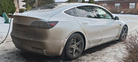

Mulla pari autoa takaveto ja neliveto.
Tesla Model 3 SR+. 5.6s 0-100km/h. 325hv.
Tesla Model S 90D. 4.4s 0-100km/h. 423hv.
Pelkän takavedon plussana, että kulutus on aavistuksen pienempi. Sekä toki RWD on tosiaan halvempi. Nyt normaali ajossa ei huomaa mitään eroa RWD:n ja AWD:n välille. Paitsi tuo 1.2 sekuntia, mutta se ei ole mikään merkittävä juttu (ei huomaa normaalissa ajossa).
