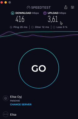

Tämä on kiva tieto :D Hitollinen homma, ja sit kuitenki se 5G signaali on se määrittävä.
Onko muuten vain elisalla SA käytössä vai onko se myös denarilla? Mulla on nyt vain testinä dna 5G 400, kun kiinteän kanssa ongelmaa mutta jos tän saa futaan oikeasti hyvin nii voisin pudottaa tuon oireilevan kiinteän veke

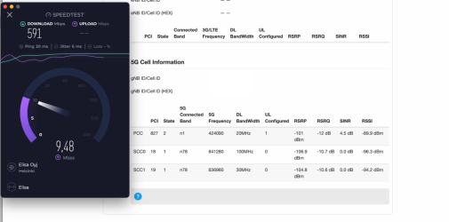

Miten se yhteys nyt siis toimii? Signaalin voimakkuudet näyttää olevan ok mutta SINRit heikot. Mastosta löytyy myös B7 jolla lisänopeutta saisikin.
Tuollaista se on koko ajan antanut tässä kun viikon ihmetellyt. Toki iltaisin hiukan notkahtaa.
Se mikä tuottaa ihmetystä, kun jos bootin vekottimen niin hetken aikaa download jopa yli 400.

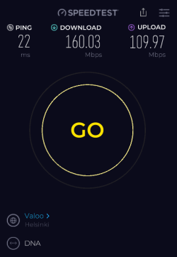

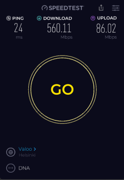

B16 versiota päästy arvioimaan. Sisältää SYV maaseutukäyttäjiä ilahduttavan 1+3+3+20_n28 kombotuen. All-round suorituskyky on hienoa ja itse asiassa harvoin näkee, näin hyvin onnistunutta päätelaitteen ja verkon välistä yhteispeliä.
Pari testikuvaa aiheesta.
Uusia kuvia B16 firmiksen kenttätesteistä. Vihreätä valoa minun puolelta saa kyllä julkaisu.
