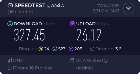

Vähän menee off-topiciksi, mutta jos jollakin samanlaista ongelmaa niin ehkäpä tässä ratkaisu. Kävin tosiaan hakemassa ensin Asus RT-BE88U -reitittimen ja iskin QoS päälle ja ei mitään vaikutusta. Sitten asensin siihen Asuswrt Merlinin sisään ja kokeilin CAKE SQM:llä ja ei edelleenkään mitään vaikutusta bufferbloattiin. Kävin palauttamassa laitteen ja pistin Unifi Cloud Gateway Fiberin tulille joka tuli juuri äsken postissa ja laitoin smart queues päälle ja siihen 600/70Mbps ja nyt testi näyttää tältä:
Täytyy vielä testata miltä tuntuu käytännössä, mutta ainakin testitulos näyttää lupaavalta.
