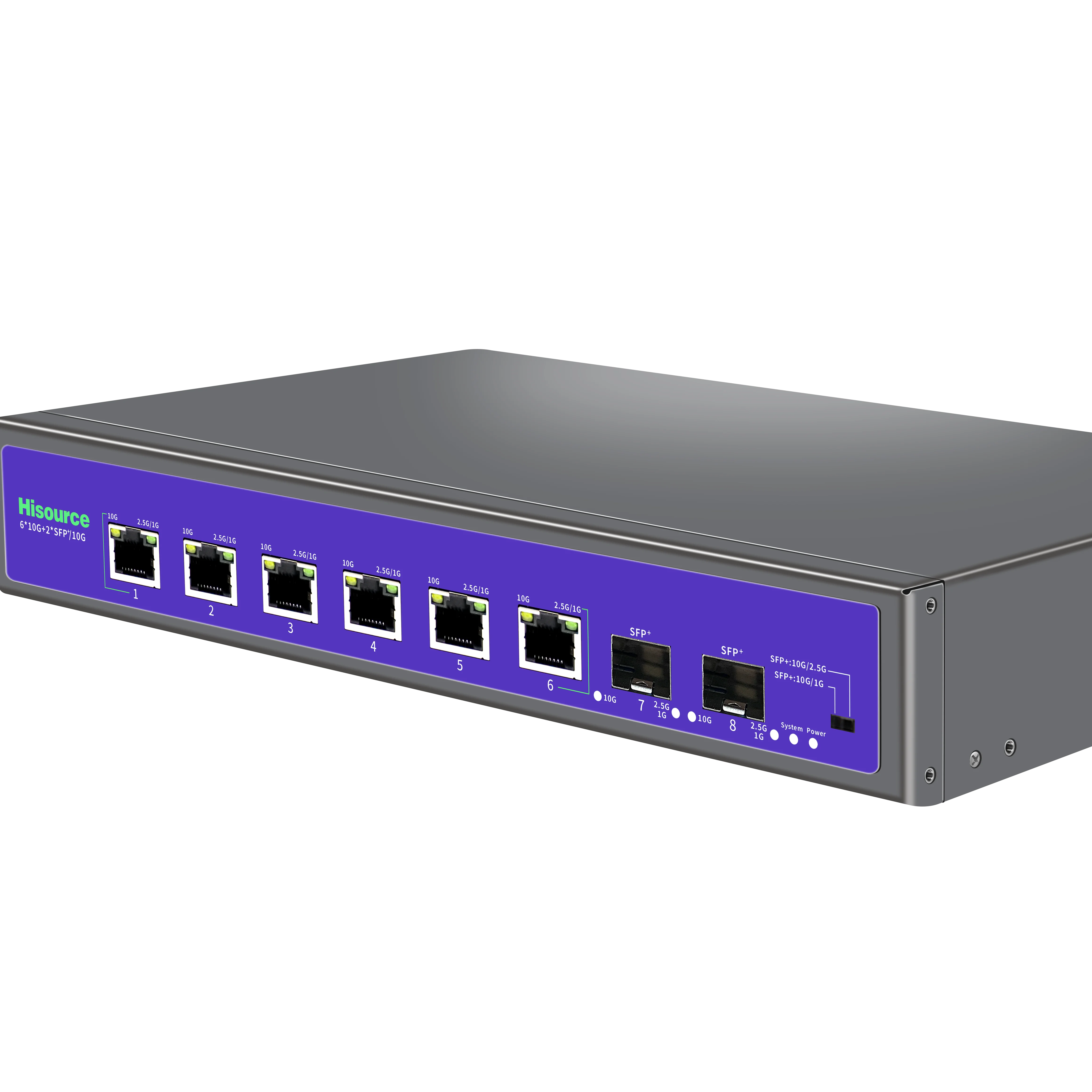

Hisourcella on alibabassa 6x10G rj45 ja 2x10G sfp laitteita edullisesti. Tuollaiset kiinnostaisivat, jos jostain saisi alle 500kpl erissä :btooth:
