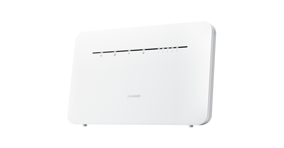

B818 on sisäkäyttöön hyvä valinta, paitsi jos on Yhteisverkon alueella.

B818 on hyvä vaihtoehto minkä saa dna asiakaspalautuksena kympeillä kaupan porteista ulos. Eipä tuo 4g+ kytkeydy päällle jos mokkulaa ei kuormita tarpeeksi.

Oookei. Aamulla b818 oli ottanut yhteyttä kauempana olevaan mastoon. Tosin nopeudet pysyy samoina mastosta riippumatta, mutta taajuusalueeksi tulee 2600. Sitä tuo lähempänä oleva masto ei tarjoa. Lähimmästä mastosta tulee 800, 1800 ja 2100 ja tuonne ulkoantenni osoittaa.
DNA:n firmiksen sisällä kyllä hassu juttu tämä jo aiemminkin todettu, että komboa 800, 1800 ja 2100 ei ole. Komboina on joko sellaisia josta yksi taajuuksista puuttuu, tai sitten 800, 1800, 2100 ja 2600.
Eli nyt kun nopeudet ovat mastosta ja etäisyydestä riippumatta samat, niin varsinaista ongelmaahan tässä ei ole. En tiedä jaksanko lähteä katolle leikkimään ja kääntämään antenneja 180 astetta toiseen suuntaan. Tuollahan voisi nyt olla potentiaalia ottaa sieltä 2600:sta ulos enemmän kuin mitä nyt tulee kun antennit osoittaa toiseen suuntaan. Kuinkahan suuri merkitys nopeudellisesti voisi olla iskra p58:n suuntaamisella uudelleen kohti 2600:sta solua. Vauhtia pitäisi kaiketi käytännössä korkeammalta taajuudelta lisää tulla.
LTE H-MONITORilla voit valita nuo 800+1800+2100 taajuudet käyttöön, jolloin saat 2600 pois.
Moi,
Mä en selkeestikään nyt ymmärrä tätä kunnolla. Mä laitoin inspectorissa (ja kokeilin lte h:ssakin) aggregationiksi em. kolme haluttua taajuutta. Modeemin hallintasivu näyttää tämän jälkeen elisa 4g+.
Saan nautiskella 60mbps:n downloadinopeuksista 5min kunnes yhteys muuttuu elisa 4g:ksi ja nopeus laskee 30mbps:n.
4g+ ei tokene sen jälkeen päälle, ellei avaa lte h.ta tai inspectoria jossa asetuksissa on valittuna kolme haluttu taajuutta. Sitten kun painaa save, niin taas 4g+ päälle. Tai sitten jos se lte h tai inspector sattuu olemaan koko ajan taustalla päällä, niin siellä pitää savettaa asetukset, jotta yhteys jostain syystä refreshaa 4g+:lle taas seuraavaksi 5minuutiksi.
Kyllä mä ymmärrän, että kuormaa pitää liittymässä olla, että 4g+ herää henkiin, mutta täällä se ei herää henkiin millään kuormalla. Kuormitustestausta teen siis esim. laittamalla tv streamit päälle ja fast.com testausta. Nyt kokeilin mm. hakea 5gigan filua, mutta ei tuo 4g+ herää henkiin. Oliskohan se sit soiton paikka elisan suuntaan edessä. Tätä se teki 525 laitteellakin, eli nopeutta tuli 818:lla kyllä lisää mutta ei tuplataajuus pysy päällä.
