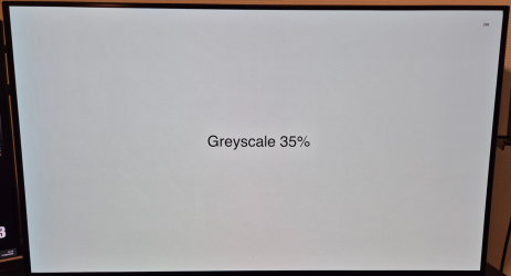

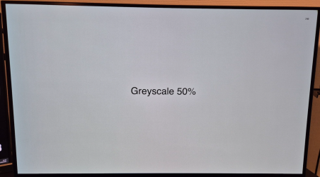

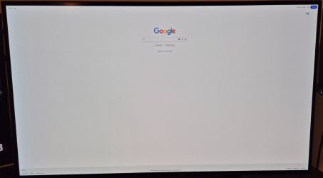

Ensimmäinen OLED-näyttö tuli hankittua:
849,00 € | Asrock PGO32UFS tietokoneen litteä näyttö 80 cm (31.5") ...
Pitäisi olla samalla uudemmalla WOLED-paneelilla jossa käytetään tekstin renderöintiin parempaa RGWB-alipikseliasettelua kuin mm. Asuksen PG32UCDP jota Rtings kehui: ASUS ROG Swift OLED PG32UCDP Review
Nyt saapui näyttö ja testikuvia katsellessa kiinnittyi huomio tuohon näytön vasempaan laitaan jossa värit selvästi taittavat vaaleampaan/sinisempään verrattuna muuhun näyttöön. DSE/pystysuuntaisia harmaita raitoja huomattavasti vähemmän kuin esim. telkkarissani.
Onko tämä nyt vain sitä kuuluisaa paneelilottoa? Minulla ei ole aiempaa kokemusta siitä, kuinka paljon vastaavaa OLEDeissa esiintyy. Pelatessa tuli jo todettua että en tuota lainkaan huomaa, videoita katsellessakaan ei kyllä huomaa ellei erityisesti tuijota vain ruudun vasenta reunaa ja odota että joku suht tasavärinen/vaalea kohtaus tulee. Palautusrumbaan lähteminen on aina vaivalloista.
Kännykän kameran kuvanlaatu vähän teki tepposet tummentaen kuvia, mutta kyllä noista tuon ongelman erottaa:

Vasenreuna näyttää todellakin sinertävän, pistäisin palautukseen koska tietäisin että pännisi.
Omana periaatteena tonnin näyttössä ei saa olla juurikaan asioita mitkä ampuu suoraan silmille, suurennuslasilla zoomaukset on toinen juttu.
Näköjään lähtee joka tapauksessa palautukseen, koska näytön laittaminen HDR-moodiin windowsin näyttöasetuksista saa aikaan sen, että näytön OSD, sitä ohjaava tatti ja virtanappikin lakkaavat toimimasta. HDR-kuva tosin näkyy normaalisti.
Asrock olikin laittanut käyttöohjeeseen kohdan "Unable to open OSD menu." -> "Turn off your monitor, unplug the power cord andplug it back in, then power on the monitor."
Näin tekemällä OSD ja virtanappi alkavat taas toimia, mutta sama ongelma toistuu seuraavan kerran kun HDR-moodin kytkee päälle. Jos HDR-moodista yrittää vaihtaa takaisin SDR-moodiin, on tuloksena musta ruutu, joka kuitenkin korjaantuu virrat katkaisemalla ja laittamalla takaisin.
Tämän kokemuksen perusteella epäilyttää, kannattaako ostaa uutta Asrock-näyttöä tilalle :hmm:
Edit. Laitetaan nyt vielä tähän jos joku myöhemmin etsii tietoa samasta näytöstä. Tuo HDR-moodiin liittyvä jumitus loppui kun sammutin koneen, irrotin ja kiinnitin uudelleen kaikki kaapelit ja nollasin näytön tehdasasetuksille. En ole varma mikä näistä sen ratkaisi, mutta ongelma hävisi enkä saanut sitä enää toistettua. Sinisen värivirheen takia kuitenkin lähtee silti palautukseen.

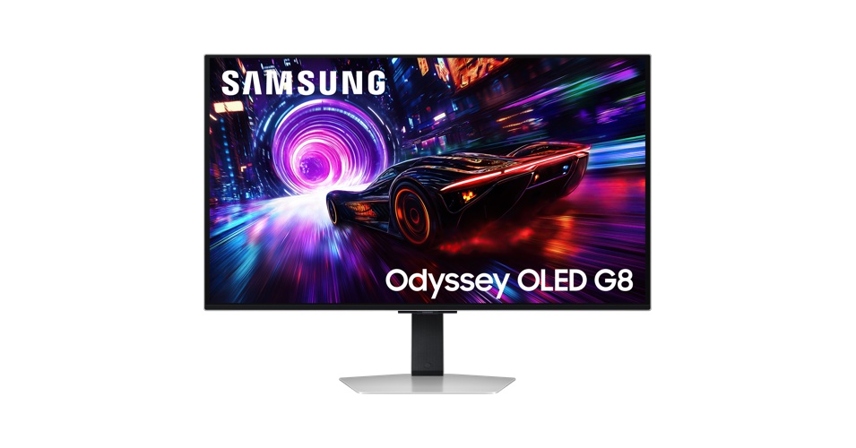

Onko täällä kukaan muu Odyssey OLED G8 G81SF näytön omistaja taikonut näyttöönsä jotain hienoja kuvanlaatuparannuksia? Olen nyt toista päivää käyttänyt itse tätä vehjettä ja default-asetukset ainakin nopealla silmäilyllä vaikuttaisi olevan hyvällä tasolla, mutta voiko jotakin näytössä vielä parantaa? Firmware-päivityksiä ei taida vielä olla jaossa tähän tuoreeseen malliin?
Tänään hain 32" G81SF:n postista, ja onhan se kuva hieno. Ei voi muuta sanoa. Taas kerran OLEDin hienous tuli hyvin esiin, pelit näyttävät "tyystin erinlaisilta" LED näyttöjen jälkeen.
Katsotaan säätöjä ajan kanssa, mutta out of the box asetukset on jo "liian hyvä" :)
Missä peleissä erityisesti huomasit OLEDin hienouden?
Ei pelillä väliä....
Kontrasti OLEDissa on nyt vaan eri luokkaa kuin LED laitteissa. Musta on mustaa , eikä mitään harmaata. Ja värintoisto QD-OLEDissa on nyt vaan hemmetin hienoa. Ei siitä tosiasiasta pääse mihinkään.
Saman huomasin aikoja sitten myös TV;ssä.
Varsinkin jos peli tukee kunnolla HDR, ero on valtava. (ehkä miniled LCD:t tarpeaksi monella alueella saattaisi päästä lähemmäs, mutta ainakin perinteisiin reunoilta valaistuihin verrattuna ero on massivinen)

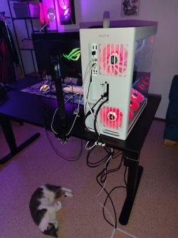

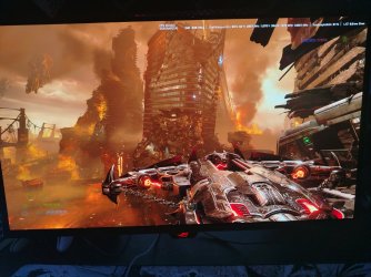

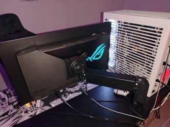

Siitä jokunen testikuva ja videon tynkä, perus halppisluurin kameralla kuvattu. Lisäksi jouduin ne bluethoothilla siirtämään toisaalle ennen uppausta. Kyseinen kännykkä paremmalla kameralla ei yhdistä edes wlanin kautta nettiin, joten laatu hieman kärsinyt matkalla :cautious:
Kuva asetuksia juurikaan en ole muuttanut. Hdr Console tila valittu. Vihreää laskettu -1 ja punaista -2 pykälää. Muuten lähinnä stokki asetukset vieläkin.

Kyllä täällä ollaan pärjätty hienosti QD oledin kanssa (Samsung Odyssey OLED G8 G81SF ) normaalissa päivän/huoneen valossa. Toki hieman himmennystä huoneeseen tilanteen niin vaatiessa. kun sessio käynnissä. Kuka sitä nyt auringonpaisteessa tai spottivaloissa pelaa.
Toisenä näyttönä meille Asus ROG Strix OLED XG27AQDMG. Kumpi parempi ? Molempi parempi ehkä....
Ehkä mä kuitenkin ottaisin tuon QD-OLED värien takia. Purppuramustat on kuitenkin sen verran pieni ongelma omassa käyttöympäristössä, että se ei haittaa käytännössä ollenkaan. Kyllä sen tietty saa esille kun tuijottaa.
Mutta rehellisyyden nimissä, pieni on ero näytöillä käytännössä. Kun tietää mitä katsoo niin erottaa, mutta jos sokkotestinä tehtäisiin , eikä tietäisi näyttöjen "ominaisuuksia", niin vaikeaksi menisi.
