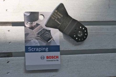

Niin, dewaltin terät on ois yhteensopivia. Itse ois näyttää tältä.Bosch-OIS-Oscillating-Tool-Interface-System-Accessories-5.jpg
Tunnustan asiantuntemattomuuteni. En tiennyt että alkuperäinen OIS näyttää tuolta, kaikki perinteiseen kiinnitykseen tarkoitetut joita olen nähnyt on sillä hahlolla olevia. Ja hahlotyyppistä on näköjään yritetty brändätä, Milwaukeella näyttää se olevan Universal Fit Open-Lok™ ja DeWaltilla sama asia Universal Fitment™ mutta paljon niitä vaan myydään myös ilman mitään omaa nimeä teräkiinnitykselle. Nyt kovasti etsien löysin pari tuollaista hahlotonta OIS-terän näköistä, yksi Ryobilla ja muutama halpismerkeillä, mutta harvinaisia ovat. Ilmeisesti siitä alkuperäisestä 12 pinnin kiinnityksestä ei nähty olevan hyötyä kun vähempikin määrä kiinnityspisteitä riittää. Starlockista taas ei ole tehty vastaavia hahlovariaatioita. Niissä kyllä monesti on se kiinnityskohtakin kertaluokkaa järeämpi kuin OIS niin ehkä siksi ei mitään hahloja voi tai haluta tehdä ja ehkä patenttikin vielä estää vuoden tai pari omien viritysten suunnittelun.
