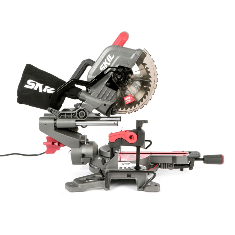

Ostasin jos ois tarvetta. Kun vertaat vaikka kärkkäisen Makita valikoimaan ei tuohon 150€ saa mitään. 300€ taitaa olla merkki q merkki näissä
Skill taas ei herätä itsellä minkäänlaista luottoa..
