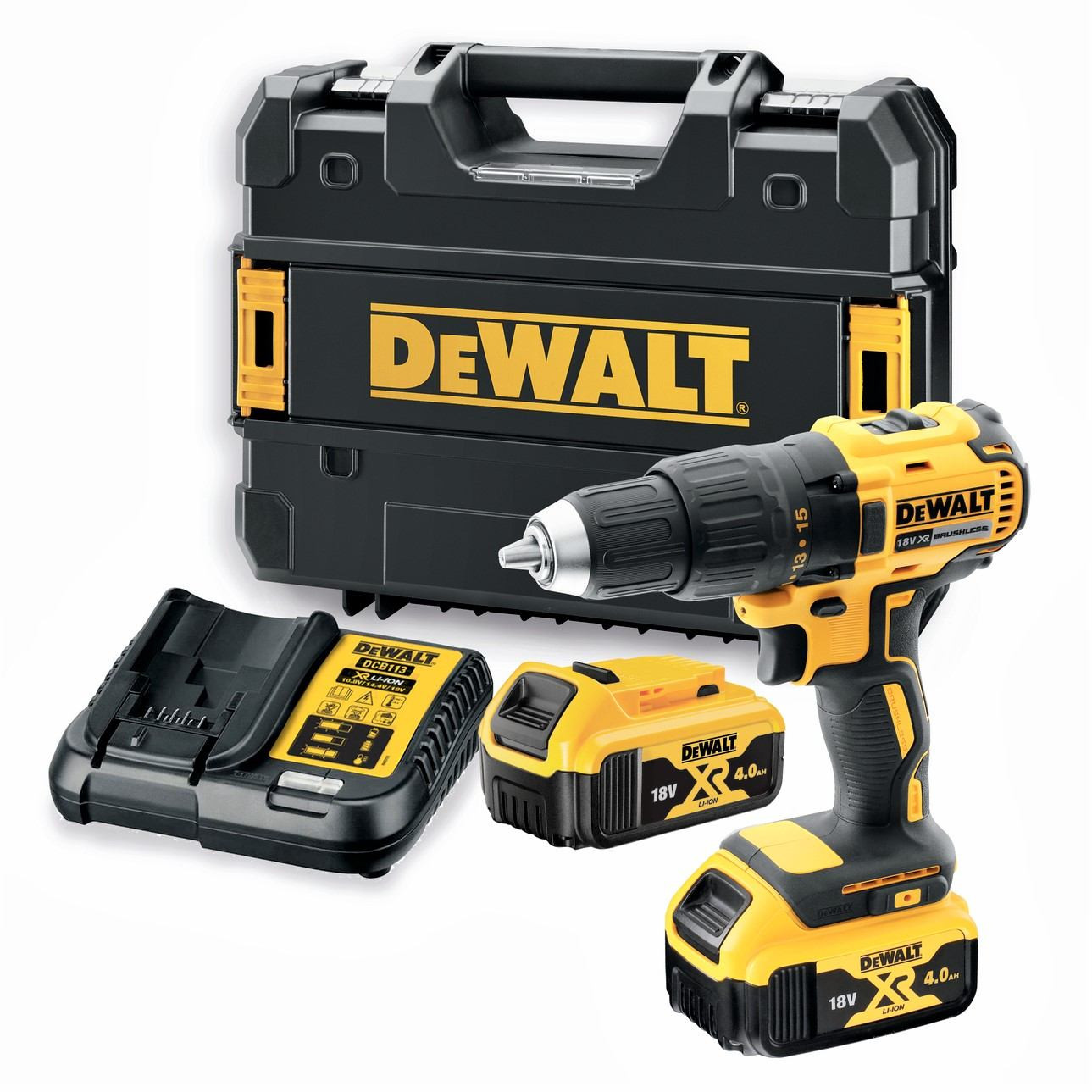

Dewalttia tarjouksesta?
2kpl isompia 4Ah akkuja mukana.
Koneesta ei kokemusta, mutta näköjään sama setti Kärkkäisellä 179e (jos myymälä lähellä niin saa koneen heti kainaloon ja säästää postikulut), 1v takuulla.
Bauhaus myy 199e:lla, eli vähän kalliimpi mutta sisältää 5v takuun.
edit. Myös K-rauta (paikkakunnasta riippuen) myy 179e:lla ja 1v takuulla.
