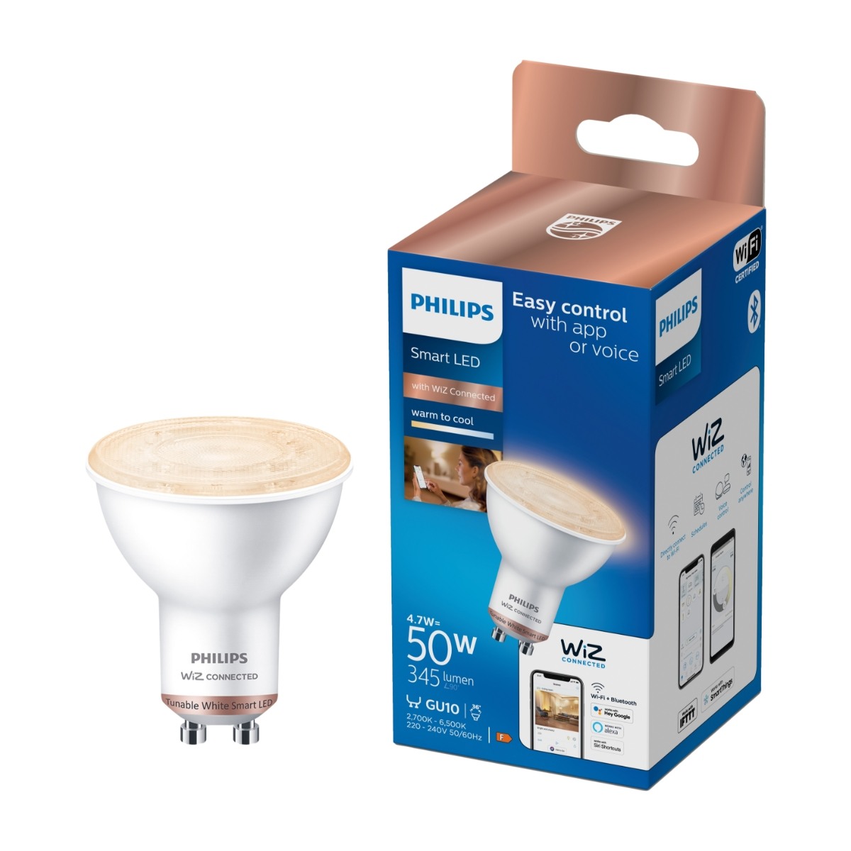

Powerista halvalla mm. 350lumenin gu10 lamppuja 3,9euroaPower
Tarkoittanet näitä, etkä Roborockia :)
Nuo ei Hue:ta, vaikka Philips mainitaankin. Philips ei ole enää vuosiin tarjonnut mitään muuta kuin brändiään Signifyn juttuihin. En ihmetellyt enempää, että onko nuo Philips vai tuossakin brändi kaupattu.
Wiz wifi-lamppuja, eli valmistaja on Signify (eli entiseltä nimeltään Philips Lightning N.V.)
Eli puoliksi meni oikein, mutta eivät liene ikinä olleet Philipsin hallinnassa, vaan suoraan Signifylle?
Kuitenkin, jos Hue yhteensopivia etsii, niin nämä ei ole niitä.
