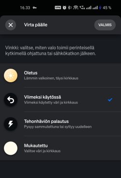

Miten näissä Philips Hue valoissa esimerkiksi e27 kannalla polttimo toimii ilman älyvalokatkaisinta?
Siis tarkoitus olisi ohjata yhtä kattovalaisinta pelkällä normaalilla seinäkatkaisimella on-off.
Ja säätää sitten tarvittaessa valon väri ja sävy ja kirkkaus puhelimen Hue sovelluksesta Hue sillan kautta.
Pitäisi kuitenkin saada palautumaan aina siihen tilaan virtojen kytkemisen jälkeen missä oli ennen virtojen katkaisua. Eli toimiiko nuo niin vai pitääkö sovelluksesta alkaa aina säätämään vielä lamppu päälle ja väri ja kirkkaus yms?
Saa palautumaan viimeiseen tilaan virtojen katkottua. Tosin vanhat "rauta"katkaisimet vähän syö älyvalojen ideaa. Siksi melkein kannattaa hommata HUE yhteensopivia rautakatkaisijoita tai sitten käytää kytkimen sisään laitettavia wall switchejä.
Voit asettaa valon / lampun asetuksista missä tilassa se käynnistyy sähkökatkon ja/tai seinäkytkimen painalluksen jälkeen. Normi on/off kytkimen painallus on lampulle sähkökatkos.
