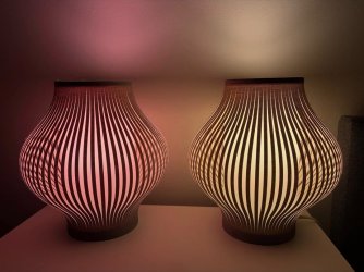

Tässä vielä redditistä kuva noiden Hue Essentialien pinkistä sävystä mikä alkaa ilmenemään <2700K vätilämpötiloilla. Itse olen siis saman näillä todennut ja siksi osittain pettynyt valoihin, kun iltaisin on tykännyt välillä laittaa lämpöisempää valoa kämppään. Värisävy ihan eri kuin "tavallisilla" Hue-valoilla.
Halpojahan nämä on tuohon 10 €/kpl ja alle hintoihin, mutta itsellä nämä jää toissijaiseen käyttöön.

Valovirtaa pitäisi olla noin 300 lm enemmän kuin halvoissa essentialeissa, mutta en silmällä pysty näkemään eroa kattovalaisimesta, jossa on vasemmalla 2 kpl 800 lm essentialeja ja oikealla 2 kpl 1100 lm. Lamput ovat niin lähekkäin ja essentialien puolella on seinä lähempänä. Essentialit näkyvät valaisimen maitolasin läpi suurempina valonlähteinä. Niissä onkin normaali muoto. En tiedä, jaksanko järkkärillä mitata, ovatko mokomat 1100:t lainkaan essentialeja potkukkaampia. Tulisi vain paha mieli, jos eivät ole. :)
Essentialien värilämpötila piti olla 2200-6500K vs. matterien 1000-20000K. Otin kännykällä hieman testikuvia. Aloitan vasemmalta ylhäältä:
(Valaisimen vasemmalla puolella 2x essential ja oikealla 2x matter)
1. Sininen ihan samaa (paitsi matterien selvä banding)
2. Punainen ihan samaa (paitsi matterien lievä banding)
3. Vihreä ihan samaa (kuten kaikki värit noiden välistäkin), lievä banding mattereilla
4. Essential 2200K, matter 1000K -> essential pinkihkö vs. matter lämmin hiilloshehku, jolloin tosin valovirta suorastaan romahtaa (kiva väri, voisi olla käyttöä)
5. Molemmat ~2200K, essential pinkihkö (mattereilla selvä banding)
6. Molemmat ~2700K, samalta näytti (kuten kaikki 2700-6500K)
7. Essentialit 6500K ja matter 20000K, matter sinertää reilusti ja lievä banding (en tykännyt, eli turha)
Eroja olivat matterin 1000K-hiillos ja 20000K-sinertävyys sekä essentialin 2200K-pinkkiys. Pureudutaan noihin eroihin tarkemmin.
1. 1000K-hiillosta ei essentialiin saa mitenkään Hue-sovelluksen värilämpötilapallurasta, mutta silmällä katsottuna juuri vastaavan saa valittua väriympyrästä oranssin kohdalta tulemalla ulkokehältä aavistuksen keskemmälle. En nähnyt mitään eroa matteriin, joka samanaikaisesti näytti 1000K-hiillosta värilämpötilaympyrästä valittuna.
2. 20000K-sinertävyyttä ei essentialiin saa mitenkään Hue-sovelluksen värilämpötilapallurasta, mutta silmällä katsottuna juuri vastaavan saa valittua väriympyrästä sinisen kohdalta tulemalla ulkokehältä keskemmälle. En nähnyt mitään eroa matteriin, joka samanaikaisesti näytti 20000K-sinertävyyttä värilämpötilaympyrästä valittuna.
3. Essentialiin ei mitenkään saa värilämpötilaympyrästä 2200-2600K ilman pinkkiä vivahdetta. Väriympyrästäpä saakin valittua sellaisen värin, että vastaa täysin 2200K:iin asetettua matteria, eli ei ole pinkkiä vivahdetta, mutta värilämpötila vastaa 2200K.
Tadaa, mitään eroja ei oikeastaan olekaan, paitsi se, että essentialien kanssa pitää mennä väriympyrään saadakseen 1000K, 20000K tai saadakseen pinkin pois@2200-2600K. Ohjasin lamppuja yksitellen. Viimeisessä testissä olin asettanut kaksi lamppua seuraavasti:
-1 kpl essential 2200K värilämpötilaympyrästä (oli pinkki)
-2 kpl matter 2200K värilämpötilaympyrästä (ei pinkkiä)
Sitten vain heiluttelin sormea toisen essentialin väriympyrässä niin, etten enää erottanut sitä mattereista (ensimmäinen essential jäi yksinään pinkiksi).
Kaikki kolme eroa ratkesivat valitsemalla essentialin väri toisesta ympyrästä. Sitten on vielä minimikirkkausero. Matterin saa himmennettyä selvästi enemmän. Minusta essentialinkin saa kyllä riittävän himmeäksi kaikkeen muuhun paitsi yövalokäyttöön.
Kyllä se vaan siltä tuntuu, etten saanut yli tuplahinnalle vastinetta oikeastaan lainkaan. Varmaan olisi pitänyt ostaa jotain superkalliita yksittäispakattuja 1600 lm, jotta olisi nähnyt eroa edes valovirrassa. Yritän elää toivossa, että lamppujen massa takaa pidemmän todellisen käyttöiän ja että Pro bridge toimii viiveettömämmin + sitä tuetaan pidempään.
