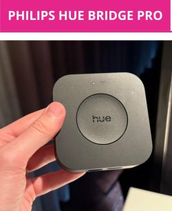

Hue uusi silta tilattavissa 90€:lla, tukee 150 valaisinta + 50 lisävarustetta. Luvataan sujuvaa migraatiota. Hue valot (myös vanhat) ilmeisesti toimivat tämän kanssa liiketunnistimina jos niitä on riittävästi. Toiminnan pitäisi myös olla ripempää. Voi kytkeä lanin sijasta wifiin.
Aika sopivasti kun itsellä alkaa yksi vanha silta olla täynnä. Hintakin on sidettävä.

Mitenkähän tuon uuden Pro Bridgen kans käy, jos on esimerkiksi useampi perus-Bridge, niin täytyykö tuon konffaaminen aloittaa ns. nollista vai saakohan tuohon siirrettyä aiemmista kaikki säädöt yms..?
Pitää odotella päivitystä:
if you have multiple bridges, you'll have to wait a while before you can merge them all and port everything over to a Bridge Pro en masse. It's likely to be a few months before this is made possible via a software update, but it makes sense that Signify wants to get it right. You don't want to have to add over a hundred lightbulbs back one by one. The update should be released before the end of the year.
Eli ei vielä kiirettä hommata ellei halua aloittaa alusta.
