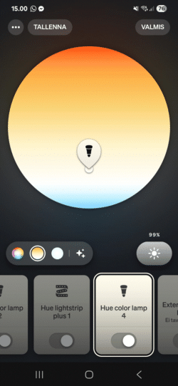

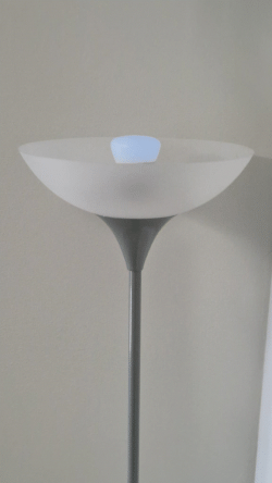

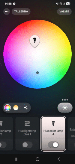

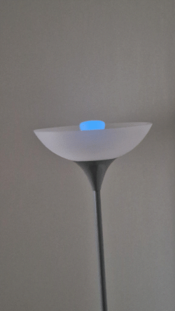

No nyt sitten! Mikäs on homman nimi. Lamppuna värillinen Hue ja tässä vähän kuvia miten todellisuus ja app eroaa. Eli aiemmin toiminut ihan normaalisti kaikki sävyt. Nyt sellaista puhtaan valkoista ei saa tuohon lamppuun enää millään. Eki tuossa on nyt huonot kuvat mutta ehkä niistä ymmärtää mistä kyse. Eli on tuo appi "värimaailma" sitten valittuna tuohon "White ambient" puoleen tai "Coloriin" niin tavallista valkoista kirkasta valoa ei enää lappu tuota. Lämpimät valkoisen sävyt kyllä tositaa kirkkaasti. Onko tuosta voinut hajota jotain vai saako ehkä jotenkin resetoimalla taas kuntoon? Helvetin ärsyttävää tuo! :D
Hue - color - valkoinen - lamppu.gifHue - color - valkoinen - app.gifHue - white ambience - valkoinen - lamppu.gifHue - white ambience - valkoinen - app.gif
Tulipas typerästi nuo kuvat. Eli kaksi ensimmäistä ja kaksi seuraavaa kuvaa liittyvät aina yhteen. Kuva lampusta ja samalla asetukset appista. :D

Eli yksi lamppu joka ei toimi? Epäilen sen olevan rikki. Mulla meni terassivalojen kontrolleri niin teki samaa. Ei tosin HUE mutta samaa vikaa. Mulla vaan oli lila kun piti olla valkoinen.

Alkuperäisestä jo vuosia vanhasta kolmen lampun setistä (806 lm) itselläni on enää yksi, joka toistaa värit kunnolla, eli sieltä pimenee R, G tai B diodi.
Eli jos on jo vanha lamppu, niin on hieman jopa odotettavaa, että jossain kohtaa jokin osaväri tai koko lamppu kuolee, taisi olla punainen mikä omistani meni ensimmäisenä.
