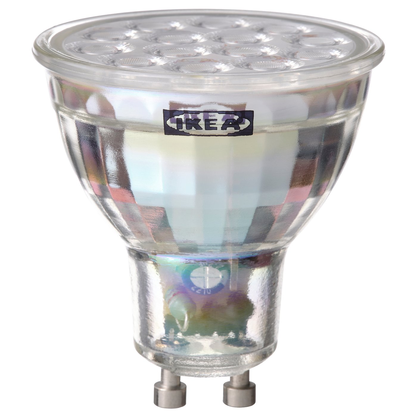

Onko Ikean GU10 kova tappelu saada HUEssa toimivaks? Toimiiko kaikki ominaisuudet? Itsellä olis kymmenkunta halpis wifi GU10 spottia mitkä pitäis vaihtaa HUE toimivaks mutta HUEt on niin tyyriitä..
Voishan sitä yhden kokeeks ostaa kun ens kerralla käy.
Yksittäinen GU10 on mielestäni suht helppo saada Hueen yhdistettyä, mutta minullakin on korkeakattoiessa olohuoneessa niitä 15 yhden katkaisimen takana, niin hiukan hankala saada kaikki 15 kerralla yhdistymään. Eli itselleni helpointa oli ostaa sellainen katkaisijalla varustettu lamppujohto, liittää siihen gu10 kanta ja yhdistellä lamput yksitellen Hueen ja sitten vasta käydä ruuvamassa ne kattoon. Toki tämän tein vasta sen jälkeen kun olin ensin monta tuntia useamman päivän aikana taistellut niiden lamppujen kanssa. :smoke:
Erittäin hyvin toimii, en oikein tiedä mitä ominaisuuksia siitä puuttuisi. Valot menee päälle ja pois, saan vaihdettua värin lämpötilaa ja kirkkautta. Se riittää itselleni.
Jahka liitin ne lamput tosiaan Hueen niin lamput ovat toimineet kuin ajatus. Ensin ne olivat HA:n kautta (Zigbee2Mqtt vai mikä onkaan), ja silloin lamput syttyivät epätasaisesti ja toimivat muutenkin todella huonosti. Itse olen todella vakuuttunut Huesta, ja nyt koitan aina saada kaiken Huen kautta toimimaan.
Kiitos. Vielä jos viittiit vinkkaa mitä lamppuja ne oli kun on tuolla useampia ikean sivuilla..
Näitä taitaa olla.
