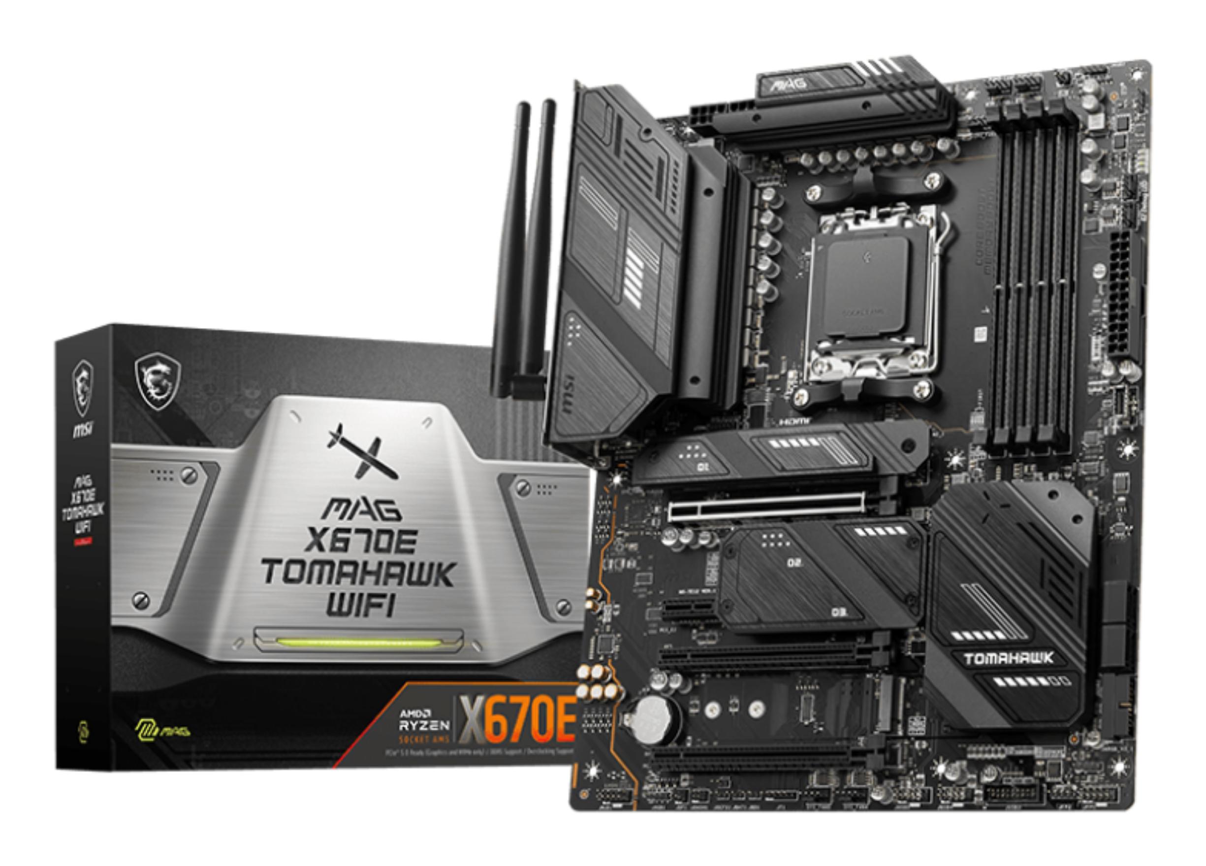

Itse maksoin viime vuoden lopulla n. 360e MSI MAG X870E TOMAHAWK WIFI emosta (tällä hetkellä hinta näyttäisi olevan 340e tienoilla). Halvemmallakin olisi X870E emon saanut. Esim. Gigabyten emoista on ollut hyviä tarjouksia. Tähän asti ollut MSI:hin tyytyväinen. Haussa oli silloin laatuemo, jolla pärjää AM5 kannan elinkaaren loppuun. Emo näytti pärjänneen hyvin testeissä (esim. MSI MAG X870E Tomahawk WiFi Review: Exceptional Performance and Value for Gamers ja MSI MAG X870E Tomahawk Wi-Fi Review).
Omia tarpeita:
- Neljä m2 paikkaa, ilman että niiden käyttö rajoittaa liikaa pcie väyliä tms.
- Joku muu kuin ASUS (tai ASRock, koska prossuna 9800X3D), edellinen AM4 emo Asuksen B550 Rog Strix, eikä Asuksen ohjelmistojen asennus enää napannut
Huomioita:
- Koneen kasaaminen oli miellyttävää, MSI tuntuu olevan miettinyt helppoja kiinnitystapoja jne.
- Tätä emoa ei kannata hommata, jos RGB loiste on korkealla vaatimuslistalla
- MSI:n softat vaikuttavat olevan yhtä karseita kuin Asuksellakin. Tosin ehkä eivät ihan niin paljon asenna kaikkea mahdollista taustaprosessia. Toisaalta MSI:n softia ei näytä olevan pakko asentaa juuri mitään. Esim. tuulettimet tuntuvat out of the box olevan hyvinkin mukavasti säädettynä suoraan bios-asetuksilla.
- Emo postaa aika kauan (n. 10s), mutta käynnistyy sitten nätisti, joko MSI:n ominaisuus, tai sitten johtuu siitä, että 96GB muistia kestää vähän kauemmin herätellä kuin aiempaa 32GB:tä (AM4:ssä).
- Biosin puolella on jännää hidastelua heti biosiin siirryttyä. Näppäimistön komennot menevät todella kankeasti perille (voi johtua siitä, että näppis on näytön (MSI sekin) kvm kautta kiinni koneessa). Kun bios on ollut jonkin aikaa auki, näppis alkaa toimia normaalisti.
MSI:n emoista on myös nyt tässä vuoden alkupuolella näemmä tulossa päivitetyt MAX versiot. Eli voi olla, että nyt kannattaa jo hankkia sitten sellainen, jos MSI:hin päätyy.

Asus oli nähty niin piti kokeilla muuta. En tiedä mallisarjojen vastaavuuksista, mutta äkkiseltään Tomahawk sarja tuntuu paremmalta suoritukselta kuin Rog Strix sarja (näin kahta eri emoa kokeilleena :) ). Jälkiviisaana olisi silloin joskus pitänyt yrittää löytää Asukselta myös joku sellainen malli samoilla ominaisuuksilla, josta olisi suurin osa RGB:stä jätetty pois. Ihan turhaan niitä omassa koneessa edes on olemassa.
UEFI oli Asuksessa hyvä. Näyttiksen liittimen lukitussalpa oli kakkelipaikassa. MSI:ssä ainakin se on hoidettu huomattavasti kivemmin. Yllätyksenä tuli myös joskus, että Rog Strix emossa ei ollutkaan kotelon etupaneelin usb-c liitintä. Se toki oli oma moka, kun ei osannut silloin joskus lukea speksejä riittävällä tasolla ennen hankintaa.
Hyvä hinta. Löysin kyseisen emon 280e palautuksena ja hyvin on toiminut. Asrock lähti myyntiin, niitä ei sitten todella kannata ostaa vaikka Steel Legend olikin paras B650 emo ominaisuuksiltaan. Asus ja Gigabyte ei miellyttänyt niin itselle oli helppo valinta. Kannattaa lukea ja katsoa videot englanniksi niin löytää paremmin tietoa mikä olisi itselle se sopivin ja mitä merkkejä ei välttämättä kannata harkita. Suurin osa videoista toki nykyään mainos/AI-paskaa, Itsellä filosofiana ostaa esim. emo ja virtalähde laadukkaina, vaikken sitten kellottaisikaan. Näin komponentit kestää pitempään ja ei noita viitsi joka vuosi alkaa vaihtamaan.
Tälläkin hetkellä MAGin saisi 286e Proshopilta.

Verkkokaupan outletissa 312e 1kpl. Uutena 350e. Saatavilla myös B650 ja X670E 165e ja 176e.
