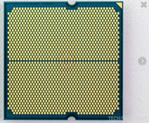

Nyt tuli muutamassa päivässä kuollut 9800X3D ihan selvillä palojäljillä tuonne asrockin redditiin:
Voisiko olla että Asrockin muovinen socket cover on turhan napakka ja voi joskus saada prosun heilahtamaan kun vipu painetaan alas ja kuuluu plop?

Their cpu socket covers are also freaking impossible to put back on and I think I bent a pin because of it :(
Nimim. taidan ottaa sen käsin pois ennen kuin kasaan konetta alkuviikosta.

Ylijäykkä socket cover joka sanoo plop siten että jousivoima saa socketin tärähtämään olisi yllä olevan vastakohta. Voisiko se aiheuttaa että joku virtaa syöttävä nasta saisi huonon kontaktin jolloin kuumenisi siitä kohtaa?

Onko joku syy jättää se socketin suoja siihen kiinni kun laittaa prossun paikoilleen? Eihän siinä pinnit voi enää ottaa vahinkoa kun prosessori on paikoillaan. Pinnien suojaamiseksi kai se on ylipäätään olemassa koko laite. En edes tiennyt, että jotkut jättää sen kiinni ja sitten prossun ihs:llä "puskee" suojan pois.

Jos multa kysytään niin enempi haittaa kun hyötyä tuosta suojasta. Itse ainakin nappaan tuon pois ennenkun väännän luukkua kiinni. Mutta onhan tuosta suojaa emolevyn kuljetusta/säilömistä ajatellen.
Ohjeen mukaan se suoja annetaan olla siinä ja se poksahtaa irti kun kiristät kammesta.
Esim. MSI:n youtube-ohjeessa on niin mutta ei kai sille ole mitään pakottavaa syytä.
Ainakin tässä videossa suojus lähtee hiukan mutta ei valtavan napakasti:
Alla olevat kuvat on kärähtäneestä prosusta ja ei liity yllä olevaan videoon mitenkään.

Käsittäisin niin että kun vipua painaa, kannan nastat liukuu prosessorin tasaisella pinnalla ja jokainen nasta osuu johtavalle neliölle.
Koitin tässä miettiä onko mahdollista että jos vipumekanismi ei olisi täysin suora ja paine vipua alaspäin painaessa olisi hiukan toispuoleinen, tai jos tärähdys asennuksen aikana pystyisi aiheuttamaan että joku nastoista sittenkin saisi kontaktin naapurin tontilta.
Gamer's nexuksen esimerkissä oli aika selvä user error.
Ja ensituntumalta ei pitäisi ongelmia tulla.
Mutta sitten mieleen tulee kuinka isoja nämä neliöt on kooltaan ja kuinka paljon prosessorilla on tilaa liikkua socketin sisällä ennen kuin vipu painetaan alas.
Ei se kovin paljon ole mutta millimetrin osia kuitenkin.
Ja mikä on socketin muoviosien valmistuksen tarkkuus ja paljonko heittoa voi kertyä jos ollaan lähellä sallittujen vaihtelujen ylärajaa.
Voi olla että olen väärillä jäljillä. Mutta kaikki ei aina mene putkeen jos useampi kuin yksi juttu on vähän siinä rajoilla samalla kertaa.
Eli kaukaa haettua taitaa olla. En olisi muuten jaksanut kiinnostua aiheesta ja spekuloida mutta kun 9800x3d ja Asrock emolevy on postissa. :geek:

Asentaessa omaa ceepua huomasin, että sen kannen saa aika helposti kiristettyä vinoon, mikä työntää prossua. Ainakin MSIn x870 tomahawkissa.
Kysyin onko sille tavalle tehdä jotain syytä. Se, että jollain videolla internetissä tehdään niin ei kerro mikä se syy on. Ei tarvitse sijaisloukkaantua tekniikkatubettajien puolesta, en tässä kritisoinut ketään vaan esitin kysymyksen. :sdarra:
On. Se syy on ihan siinä, että tuo minimoi riskin tötöillä socketista pinnit vituiksi. Tuo ei ole mikään "joku video internetissä" vaan valmistajan ohje käyttää sockettia noin.
Miten kuvailisit sitä tarkemmin, että sen saa kiristettyä vinoon?
Kansi liikkuu sen verran sivuttain, että sen pystyy kiristämään ilman, että se etuosa on siinä omassa kolossaan. Tosin saa aika huolimattomasti laittaa, että noin käy.
