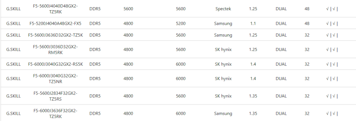

Tuon emolevyn tukisivuilla ei ollut listattuna 64gt kittiä mutta ainakin G.Skill sivuilla on 3kpl 64gt kitti esimekiksi tämä
F5-6000J3238G32GX2-TZ5N​

Huomio mikä tuoli tuolla emokeskustelun tuoksinnassa esille, että nyt on tosiaan saatavilla 2 x 16 GB Dual Rank DDR5 6000 MHz CL30 settejä.
Ei tartte siis enää välttämättä 64 GB muistia ostaa, jos haluaa dual rank muistit kahdella kammalla.
Aivan arpapeliä noiden Flare X5:n kanssa, mitä sattuu tulemaan. Niissä on ollut noita dualrankkeja seassa, mun tietääkseni jotenkin feilanneita 32GB kampoja joista puolet disabloitu.
Mulle tuli tommonen kitti vuosi sitte, ja kovasti ihmeteltiin että mitä helvettiä nämä ovat. Palautin sitten JimmZille ja tilasin 48GB 8000CL40 TZ5-kitin muualta. Välillä noita tosiaan näkee vieläkin, nimenomaan Flare X5 - kiteissä joka nyt on G.Skillin hinnat alkaen - tavaraa AMD EXPO - speksatuissa muisteissa.
