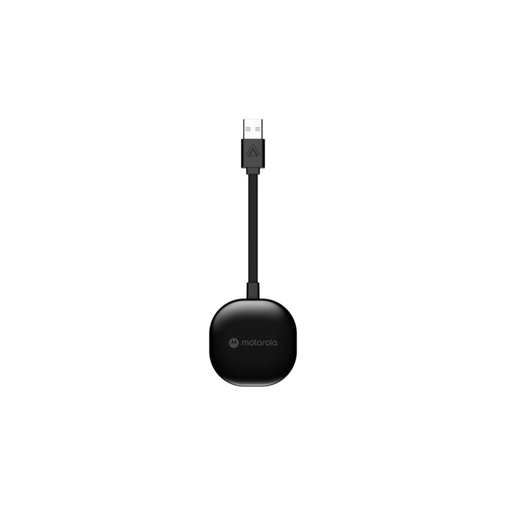

Motorola MA1: sanoi:
• Yhteensopiva useimpien Android Autoa tukevien automallien kanssa, pois lukien Mitsubishi Motors
Hrmph.

Ilmeisesti tuo Motorola vaatisi USB:stä enemmän virtaa kuin mitä Mitsu on halukas antamaan? Ainakin jonkun forumi-postauksen mukaan, tiedä sitten.

No niin... Nyt on Motorola autossa. Kun toimii, on mahtava. Ei lagia, ei pätki, ei mitään ongelmia. Paitsi paska kaksipuolinen teippi joka ei pysy auton kojelaudassa.
Josta päästään niihin huonoihin puoliin, joista en tiedä onko kyse Toyotan mediajärjestelmästä vai donglesta. Toyota ei yhdistä manuaalisesti kuin BT TAI AA, tarkoittaen ettei dongle saa signaalia lyödä AA:ta päälle. Luuri huutaa että etsitään AA wirelessiä, aka tietää että on autossa. Ei vain yhdistä. Heti kun lyöt autosta tai luurista normi BT yhteyden päälle, lähtee pelaamaan. Onko kenelläkään ideoita millä fiksata? 2021 Toyota Corolla FL autona, Oneplus Open luurina.

Pohdin jo tuon Motorolan mokkulan ostamista, mutta lopputuloksena jäi ainakin toistaiseksi ostamatta. Jos olisi langaton lataus niin tilanne olisi eri., kun jokatapauksessa tulee laitettua puhelin piuhan päähän. Tosin tässä autossa on myös ihan näppärä hylly/syvennys keskikonsolin etuosassa puhelimelle heti USB-porttien yläpuolella, joten 15 cm piuha riittää yhdistämään puhelimen ja saa siistin toteutuksen. Puhelin taskussa tulee muutenkin harvoin ajettua, mutta kyllähän se piuhan kiinni laittaminen pari sekunttia ottaa.
Tosin sekin vaikuttaa, kun nyt jo joutuu vähän arpomaan yhdistääkö auto omaan puhelimeen vai puolison niin tällänen dongle lisää toisen BT-muuttujan. Näissähän ei taida olla mitään ratkaisua olemassa millä hallita mikä puhelin yhdistyy tai antaa prioriteettejä?
