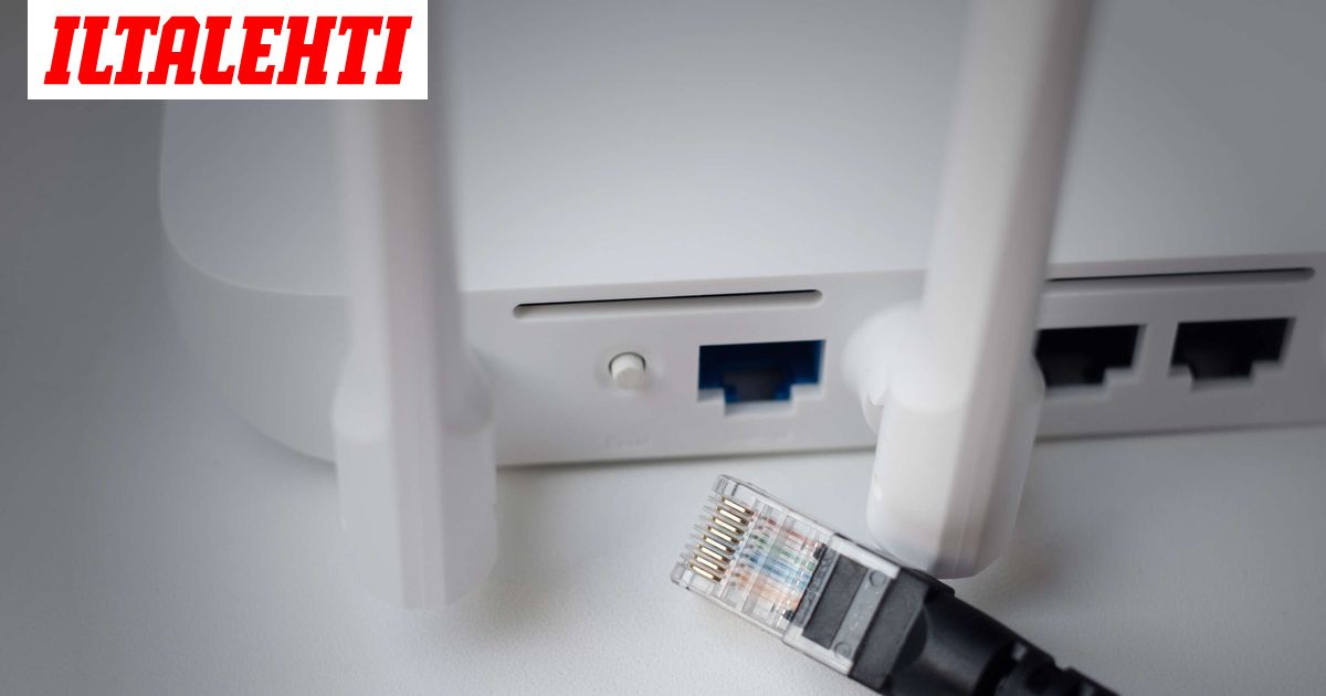

Täällä ois tämmöstä :hmm:
14 000 reititintä on saanut haittaohjelman, joka onnistuu vastustamaan hanakasti poistotoimia. Ars Technica uutisoi, että suurin osa löydetyistä laitteista on Asuksen valmistamia.
Kadnap-haittaohjelma hyödyntää reitittimien haavoittuvuuksia, joita niiden omistajat eivät ole paikanneet.
