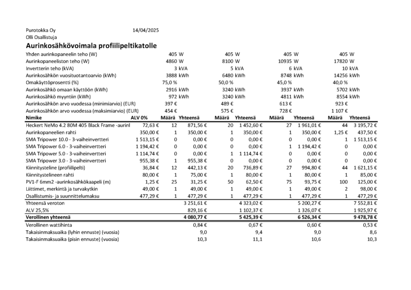

Olikos täällä aurinkovirta kokemuksia? Jotenkin nämä hinnat alkavat näyttää isoilta.

Teen itselleni parhaillaan asennuskuvaa aurinkopaneelien asentamisesta katolle. Mikä on sopiva kahden paneelirivin keskinäinen etäisyys? Ei kai siinä muuta rakoa tarvitse olla, kuin paneelien lämpöliikeen verran, joka alle 2 m paneeleilla on parin kolmen millimetrin luokkaa? Paneelikiinnikkeiden leveys on ~20 mm = paneelien vaakaetäisyys. Ajattelin symmetriasyistä myös rivien etäisyydeksi asennusvaiheessa 20 mm rakoa. Kuulostaako yhtään oikean suuntaiselta?
Nii että lape täyteen 330wp - paneeleita.... eikö järkevämpää olisi ottaa tehokkaampia paneeleita vähemmän, jäi laajennusvaraa lappeelle
Eipä tossa kummosta laajennusvaraa jäis, 10% vois säästää paneelien pinta-alassa mutta hinta tuplaantuisi
teho/m2 ero tosiaan tuon 10%. Lähinnä kiinnosti tietää, että onko hinta/laatu kohdillaan noissa. Jos jollakin on kokemusta.
