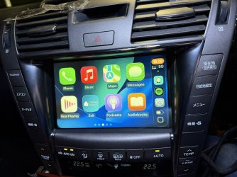

EDIT: Näin nätisti integroituu tosiaan 2007 vuoden kosketusnäytölle Carplay. Ei töki, scrollaus toimii hyvin jne jne. Ei missään muodossa halvin kun oli yli 500e, mutta sain toisaalta kaikki auton toiminnot integroitua tuohon. Käytän auton omia valikoita aiemman historian perusteella kahdesti vuodessa ja nekin todnäk kellon säätöön jos ei ole automaattinen.

Juu eli tosiaan 2007 Lexus LS600 jossa on siis about kaikki varusteet mitä nykyautossa pitää olla ja vähän enemmän, paitsi Android Auto/Carplay tai edes musiikki BT/AUX. Tuo palikka tungetaan auton ja mankan välisiin johtoihin jolla saadaan aikaan että tuo on auton AUX inputissa toimiva laite, mahdollistaen kaikkien auton omien valikoiden ja asetusten ja ominaisuuksien käytön mukaanlukien orkkis peruutuskamerat jne. Ideana siis että saa pidettyä vanhan setin ja sen toiminnot, ilman että joutuu tunkemaan rumaa 2din soitinta keskikonsoliin orkkis näytön alle.
EDIT: Löytyy langaton ja langallinen molemmista. Ja unohtui mainita että kyseessä on siis Crownfocus niminen palikka. Tekevät Toyota/Lexus mallistoihin noita. Etenkin Australia/Uusi-Seelanti/JDM laitteisiin. Tuolla sain 2007 auton tuntumaan modernimmalta kuin 2021 vuotinen saman autovalmistajan Corolla. Mielestäni varsin pieni hinta tuo 500e jos sillä saa skipattua hidastelevat kiinamankat joista puuttuu sitä ja tätä auton omaa valikkoa tai jonkun pelkän BT palikan asentelun, kun sen voi tehdä samantien full on kerralla kuntoon.
