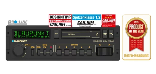

Melkein tekisi mieli ostaa vanha Saab ja iskeä siihen tämmöinen retroihanuus.
Itse meinasin ostaa myös yhden näistä retroista. Sen missä on ilmeisesti myös dsp.
Pari retroa löytyy pihasta joihin täkläiset sopisi.
Näitä odottanut vuosia
