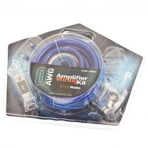

Ja onko 20mm virtakitti sopiva tuolle vahvarille? Entä suosituksia kaapeleista etiäpäi?
Esim. Tälläinen?
Toki halvemmalla ois paksumpaa, 53mm kaapelilla.
Vahvistimen "ulostuloa" voi säätää, mieluummin ylimitoittaa sen vahvistimen ettei mene särölle. Ja sama homma kaapeleissa, ota vaan sitä isompaa jos sille ei mitään estettä ole. Suositus on näköjään tuo 20mm2 mutta kuulostaa äkkiseltään aika pieneltä.

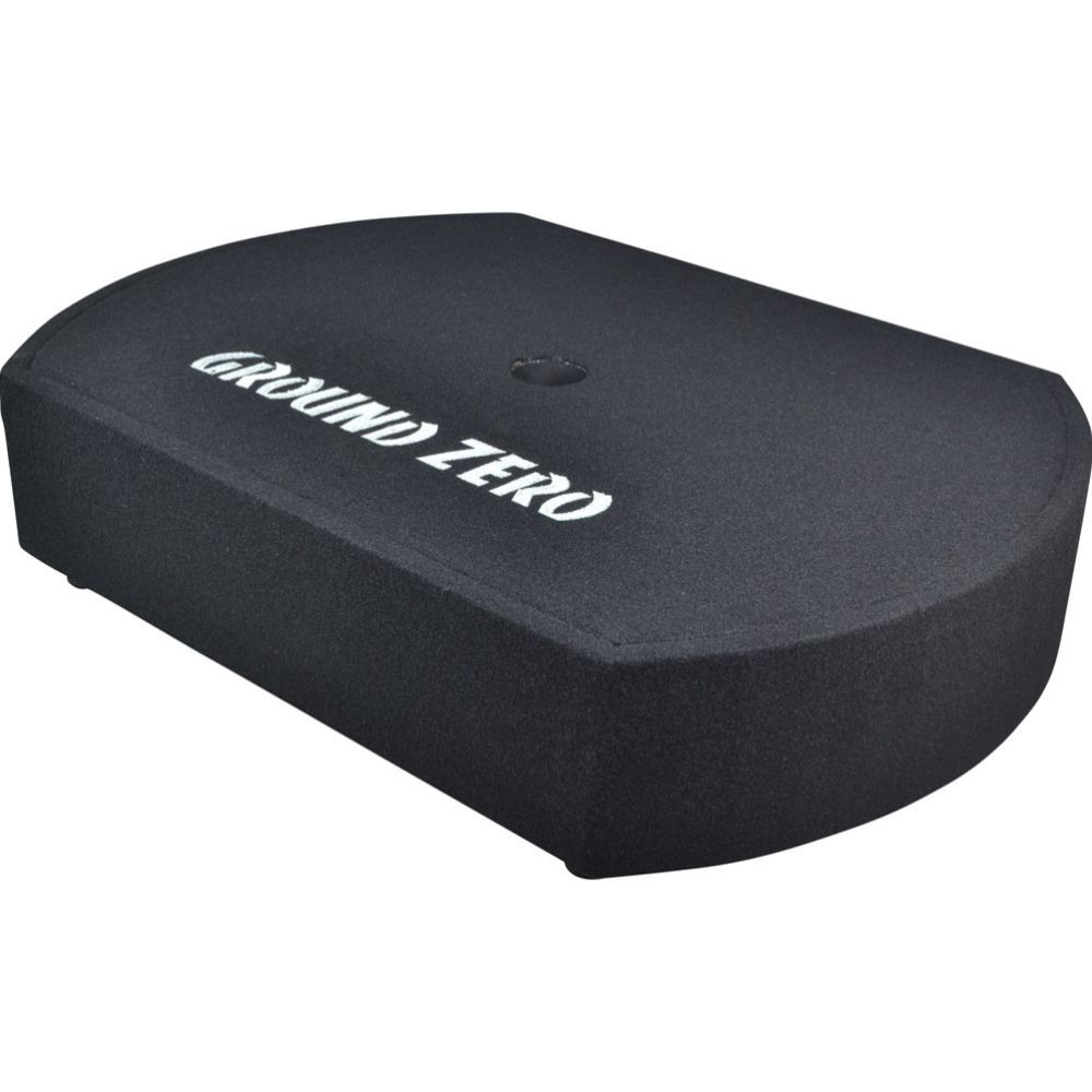

Kiitos kommenteista. Onko Teillä ehdottaa pieneen tilaan passiivi subwoofer-ratkaisua, joka kykenisi tuottamaan parempia lopputuloksia kuin linkattu lättysubi?
En tiedä kuinka moni muistaa aiempia viestejäni, mutta kyseessä koppimönkijän äänentoisto. Olen ollut ihan tyyytävinen nykyiseen pakettiin etukaiuttimet+sub, mutta focalin 10" sub elementti ei kestä todennäköisesti kuumuutta minkä laitteen lähellä oleva pakosarja tuottaa. Toisin sanoen ensimmäinen elementti lakkasi toimimasta 5kk kevyen käytön jäleen ja uskoin tuolloin, että tuote oli viallinen. Nyt täysin sama takuukorvattu focalin slim 10" elementti teki samat kuin edellinen, eli lakkasi äkisti toimimasta. Yleismittarilla elementti on todettu vialliseksi. Mikään kaiuttimen komponentti/osa ei ole ottanut ulkoisesti osumaa tai mikään ei ole ulkoisesti sulanut, mutta en keksi mitään muuta syytä hajoamiselle kuin sen, että 30L passiivisubin kotelon sisällä on pakosarjan takia niin kuuma, että kaiutin kuolee.
Nyt joudun tekemään peliliikkeitä ja miettimään subille uuttaa paikkaa. Kopissa ei paljon vapaita paikkoja ole, joten jäljelle jää ohjaamon aspukuskin puolelle lattialle tuleva matala subi.
Kävi jo mielessä käydä hakemassa jokin muu 10" elementti kuin Focal, mutta kohtalo lienee tälle kuitenkin sama jos se kuumuus on se joka ongelman aiheuttaa.

Pääsääntöisestihän noista saa napakkaa tukea mideille ja vähän jotain "oikeita" subitaajuuksia.
Mitään kovia paineita tuollaisesta ei lähde eikä sillä tuutata messumatalaa niin että hiukset heiluu. Hintakin sen jo kertoo, kun minun kirjoissani kunnon subia ei saa edes pelkkää elementtiä tuolla hinnalla. Syvyyttä tuo varmasti lisää vrt. ilman subia ja on halpa ja helppo ratkaisu pieneen boostiin alataajuuksille.
Tämä ja kunnon subi ulottuu 20Hz asti, tuossa jäädään 60Hz, mutta auttaa varmasti matalaa päätä.

Noh mites tällainen toimii?
Aattelin jonkun tilata pois. Tämän hinta 299€. Onko Audisonista kokemuksia ettei tule heitettyä rahaa ikkunasta ulos?
Mulla vastaava JL audion tekele, tais olla suurin piirtein saman hintainen ellei hiukan kalliimpi. Kokoonsa nähden toimii kyllä hyvin, laadukasta bassoa vaikka tietysti isoilla mörssäreillä painetta saa enempi.
Tuollaisen ei tarvi kuin laittaa takakonttiin makamaan, vie aika vähän tilaa.
Määrittele amisbasso?
Kotelo yms. määrittelee varmaan enemmän kun se itse elementti. Mukavahan sitä on ottaa mieluummin vähän overkill elementti + vaffi kuin luukuttaa säröllä jotain pahvikartio spl pro:ta
