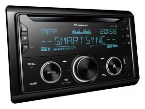

En tiedä meneekö välttämättä hifi-kategoriaan. Mutta tuli ostettua auto missä ei ole bluetoothia vaan pelkkä aux. Mikä olisi järkevin tapa soittella audiota omppuluurista autoon tässä tapauksessa?
Joku tälläinen;
UGREEN Aux Bluetooth 5.4 Adapter Car Bluetooth 3.5 mm Jack Receiver Multifunctional Button for Hands-Free Call and Wireless Music, Dual Connection, RGB Ambient Light, Compatible with Car Stereo System https://amzn.eu/d/8E9YZUq
Itsellä oli tuosta vanhempi malli käytössä ja ei valitettavaa. Tosin hyvä vain jos;
A) Saa laitettua järkevään paikkaa että onnistuu sokkona kappaleiden vaihto
B) Johdot ei haittaa/saa piiloon
C) Ei ole/tarvitse rattinappeja.
Itellä nyt tämä, kun joku helppo ja nopea ratkaisu piti saada
Toimii myös automaattinen yhdistäminen kun virrat laittaa päälle. Pieni miinus siitä että antaa pientä häiriöääntä kun toisto katkeaa, mutta ei oo itseä häirinnyt kun jotain kuitenkin aina kuuntelen

Esimerkkinä vaikka tälläinenkin? Jos ei kosketusnäyttöä halua.
En mitään kilpatason systeemiä sentään tarvitse, tässä aika hyvin eristystä tuntuu jo olevan. Paremmat erillissarjat näitten orkkisten tilalle ja kunnon radio vuan.
Vaikea sanoa äkkiseltään. Mutta katselisin itse 25W RMS tehoisia mankkoja. Osa mainostaa 50w tms... mutta tuo on hetkellinen teho. 15W RMS on ihan eri kuin 30W piikit.
Mitä eristykseen tulee, ovet ovat jo auki kuitenkin, lyö edes jokusen biltema bitumimaton ja on jo huomattavasti paremmassa tilanteessa. Itsellä on nyt 20v myöhemmin yhä ylijäämät moisista matoista kun olin junnu ja meinaan käyttää loput seuraavaan harrasteeseen, tai jo nykyiseen,
Piti ihan huvikseen katsoa mitä noista Pioneerin ja JVC:n tehoista on sanottu... tuo on totta että RMS on aina pienempi, mutta sekään ei suoraan vertailtava lukema ole, kun se riippuu myös käytetystä kuormasta sekä maksimisäröstä.
Pioneer: continuous power 22W x 4 (50 Hz to 15000 Hz, 5% THD, 4ohm load, both channels driven)
JVC: Full Bandwidth Power (at less than 1%THD) 22W x 4
Tuon perusteella JVC suoriutuu paremmin, mutta lopullinen ero voi olla pieni jos Pioneeristakin tiedettäisiin 1% säröllä teholukema. Onko sillä muutamalla watilla sitten loppupeleissä mitään eroa? Kyllä ja ei. Autokajarit on kuitenkin yleensä aika herkkiä, niin sillä ensimmäisellä watilla saadaan se yli 90dB, mutta äänenpaine suhteessa tehoon on logaritminen asteikko, joten tehontarve kasvaa jyrkästi isompia paineita/voimakkuuksia tavoitellessa.
