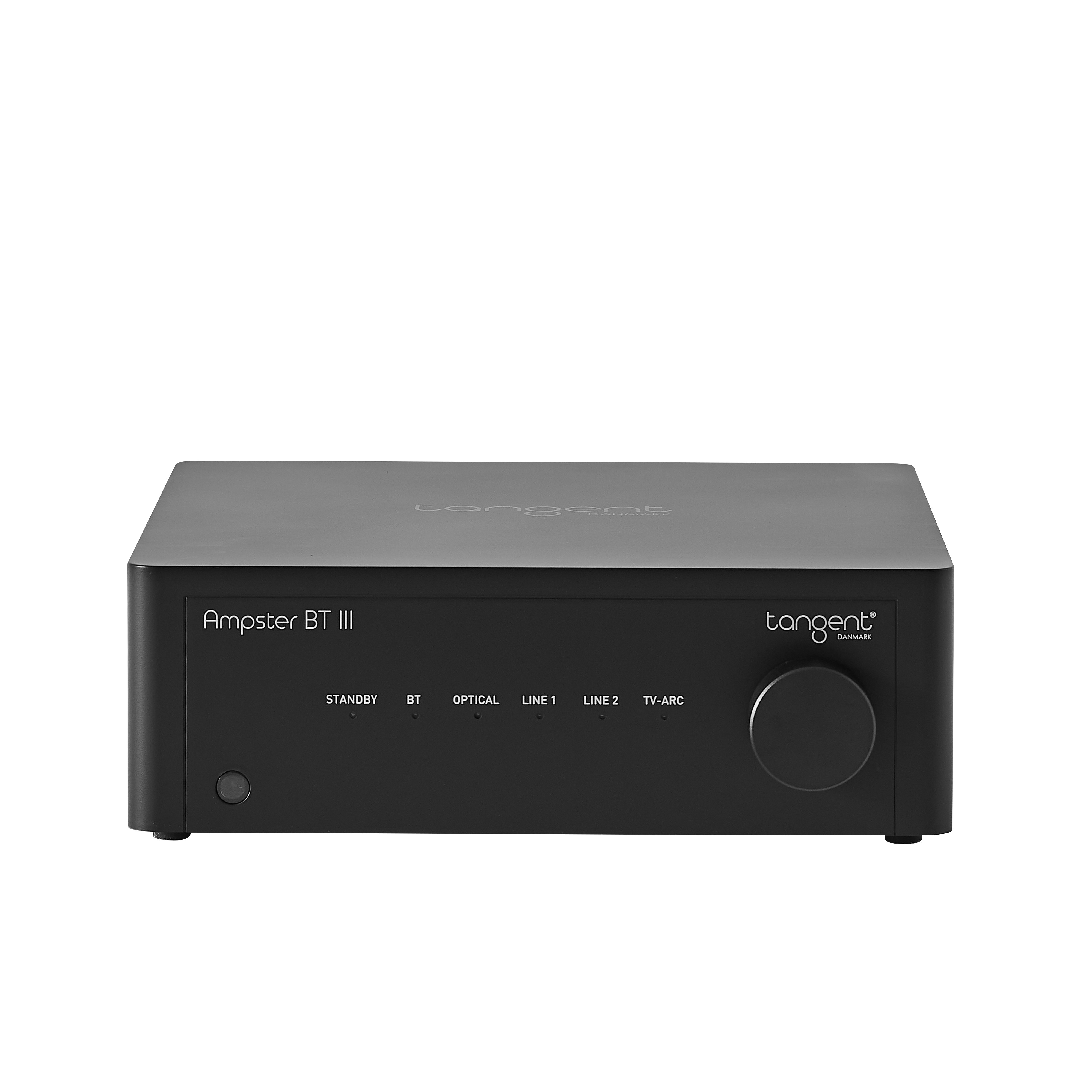

Harman kardon vahvistin on hajoamassa ja tarttis toimivan tilalle tv:n kaveriksi.
Riittääkö tässä tarpeeksi puhtia:

Tarkoituksena viritellä harrastustilaan äänentoisto. Usea eri huone/tila ja pitää voida säätää äänenvoimakkuutta eri tilojen välillä, esim. terassilla hiljainen taustamusiikki mutta perähuoneessa luukutetaan täysillä. Ei hifiä tarkkakorvaisille vaan riittävän hyvää. Sekalaisia passiivikaiuttimia löytyy valmiiksi, mutta vahvistin puuttuu. Pikaisella googlauksella löytyi esim. tällaisia vaihtoehtoja:
Arvostelut ja speksit vaikuttavat hyviltä, mutta hinta epäilyttää. Miksi noi ovat noin edullisia?
