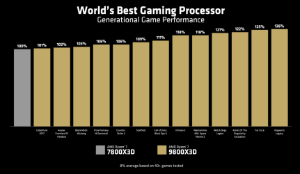

No yleinen tapahan tuo on, esim nyt 9800x3d:
Jonka pikkupräntissä sitten:
Testing as of October 2024 by AMD Performance Labs on test systems configured as follows: AMD Ryzen 7 7800X3D & 9800X3D system: GIGABYTE X670E AORUS MASTER, Balanced, 2x16GB DDR5-6000, Radeon RX 7900 XTX, VBS=On, SAM=On, KRACKENX63
Ei sillä, kyllähän tuo kiinnostaa teknisempiä ostajaehdokkaita huomattavasti enemmän kuin jollain perusnopeuksilla vertailu kun melkein kaikki yhdistelmät tuohon 6000 nopeuteen pystyvätkin.

Samassa pikkupräntissä silti pesevät kätensä moisesta "hulluttelusta!"
Overclocking and/or Undervolting AMD processors and memory, including without limitation, altering clock frequencies / multipliers or memory timing / voltage, to operate outside of AMD’s published specifications will void any applicable AMD product warranty, even when enabled via AMD hardware and/or software. This may also void warranties offered by the system manufacturer or retailer. Users assume all risks and liabilities that may arise out of overclocking / undervolting AMD processors, including, without limitation, failure of or damage to hardware, reduced system performance and/or data loss, corruption or vulnerability.
Lyhyesti siis: Älkää tehkö niinkuin me teemme (mainosmateriaaleissa) vaan niinkuin me sanomme virallisessa speksissä. :D
Aivan, mutta tuo pikkupräntti ei päde EU:ssa. Markkinoituja ominaisuuksia saa käyttää vaikka valmistaja sanoisi pikkupräntissä mitä hyvänsä.
