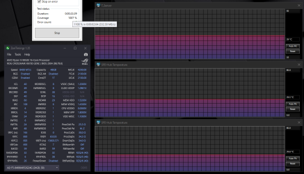

Onhan tuo nyt helvetti tylsää katottavaa Karhun juostessa: T_Sensor on pumpulta lähtevän nesteen lämpötila (joo, mökissä on kuuma ja flektit on pienellä). Asteen sisään nuo lämpötilat on, lämpötilamittaus nyt ei muutenkaan ole erityisen tarkkaa joten käytännössä voisi sanoa, että muistien lämpötila on sama kuin niitä jäähdyttävän nesteen. Aikamoinen parannus ilmajäähdytettyyn 72 asteeseen :D Tosin täytyy myöntää että ilma ei erityisen hyvin kammoilla kiertänyt ja tuo vesiblokkikin makasi käytännössä niiden päällä letkuistaan roikkuen, mutta silti. Nuo BartX Cu-HS:t on kyllä aivan hiton loistavat. Niissä on siis se rako johon kampa tulee, 0,5mm pienempi kuin muissa (esim. EK ja Alphacool), PMIC:lle koneistettu upotustila ja tarkoitettu asennettavaksi juuri noin että ite muistipiirien ja kuparin väliin ei tule kuin tahna perinteisen 0,5mm pädin sijaan.
Tuossa nyt on joku nopea heitto:
Windows ei oo mitenkään debloatattu tai muutenkaan mitään ohjelmia sammuteltu. Välissä boottasin ja edellisiin asetuksiin verrattuna muutin tRTP 16 -> 12, tRAS 64 -> 60 ja tRC 112 -> 108. Nyt uutta ajoa. tRCDWR saa ainakin vielä kiristää ja varmaan tRFC menis vähän tiukemmalle, mutta eipäs muutella liikaa kerralla...
Hyvin pysyy sulla kyllä kammat viileänä vesijäähyllä. :tup: Mulla on ihan KingBankin orggis siilet, jotka kyllä painaa huomattavasti enemmän kuin G.Skillin rimpulat. 80mm puhallin muistien päällä ja lämmöt karvan alle 50C.

Siihen tietysti vaikuttaa moni muukin asia. Tässä omat asetukseni (sekä AIDA testi) 24/7 käytössä olevista (64Gt) muisteista:
1.46V päälle 6 tuntia Karhulla vakaat joten aika ajaa jotain muitakin testejä:

@Taneli sääditkö itse nuo ProcOdt ja paljonko jännite muisteilla? Zentimings esim. omassa tapauksessa sekoittaa VDDQ ja VPP lukemat, näyttää ristiin. :kahvi:
Tässä taitaa olla suurin osa mitä säädin:
Pyrin tarkoituksella siihen että jännite pysyisi "kurissa" = muistit kestävät pitkään ja varmasti käyvät viileinä. En usko että siitä oikeasti järkevässä ajassa olisi mitään ongelmaa vaikka noita ajaisi 1.45V mutta miksi turhaan laittaa lisää jännitettä jos vähempikin riittää?
